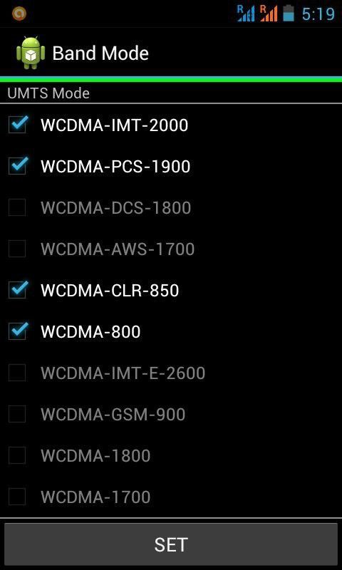

                Aparecen tildadas así: GSM MODE 850 luego 900 1800 y 1900. Seguidamente aparece UTMS Mode y están tildadas las opciones 850 luego 1900 y finalmente 2000. El resto de las opciones o bandas en UTMS no aparecen activas, solo las mencionadas...por eso me pregunto...si aparece selecciona en 3G la opción 1900...¿porque no la detecta?

                    En mi G70 salen 4 marcadas y segun especificaciones solo tiene 2100MHz
