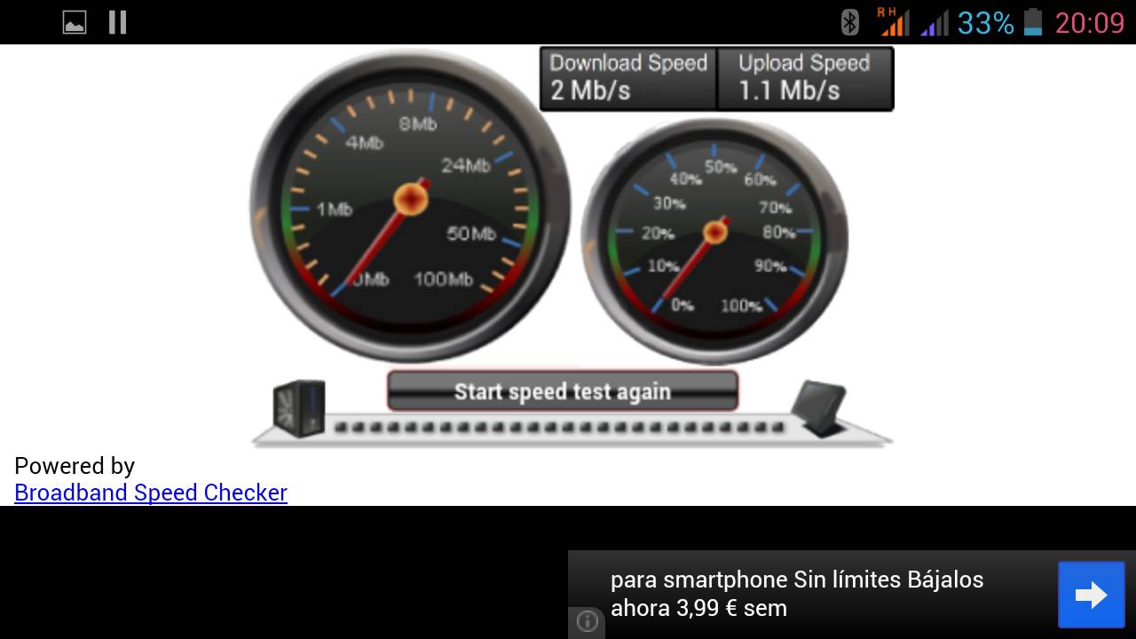

Yo tal y como lo tengo, lo acabo de hacer en un sotano sitio cerrado y 350 ms de latencia, 146 kb/s...............

Después de tanta espera, finalmente ya he podido pasarme a Pepephone. Vengo de Movistar, y he notado que la velocidad de Internet con Pepephone es muy lenta, demasiado como para que sea normal. Descarto que sea problema de la compañia, por lo tanto seguro que lo he configurado mal.
Os pongo en situación: Tengo la ROM oficial del dia 20-12-2012 ( Andorid 4.1.2) y en cuanto a la configuración, creo que tengo la correcta: APN gprsmov.pepephone.com ( También probado con gprs.pepephone.com ) en el nombre: Pepephone Internet y la itinerancia de datos activada.
La SIM la tengo colocada en la ranura G. Después de tanto leer aún no me ha quedado claro si va en la ranura G o en la W, pero de momento la G es la que mejores resultados me ha dado ( a veces se pone en H ). Para que veáis la velocidad a la que me refiero, esto es lo más rápido que ha salido:
Dista mucho de los 7'2 Mbps...La zona en la que vivo es Barcelona ciudad, nunca he tenido problemas de cobertura por aquí, así que ese no es el problema.
¿Alguien con Pepephone me puede confirmar que esto no es normal, y a ser posible, que me diga que puedo tener mal?
Muchas gracias!

Pues yo uso la ROM v2 y pillo la h y unos 2,9 mb en mi salón. Comprobado ahora mismo. Y si me decís como hacer capturas de pantalla OS lo pongo.

Por fin buenas noticias, ya me va a una velocidad decente, algo mas de 4'2 Mbps de bajada, y con la H la mayoría del tiempo.
