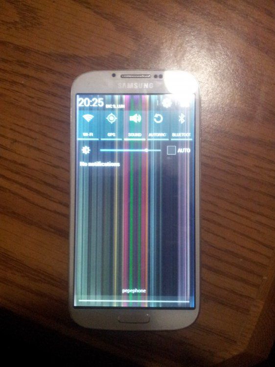

  1. lbencha
    lbencha Simdualero de Bronce
      5
      0
      11 Dic 2013
      Adjuntos:
    • lbencha
        5
        0
        11 Dic 2013
        ES EL CRISTAL QUE VA CON EL DIGITALIZADOR. HE COMPRADO EL DEL GALAXY S4 ORIGINAL QUE LE VALE Y POR 7 DOLARES EN Aliexpress
      • Nakrul
        Nakrul Simdualero de Platino
          414
          14
          2 Oct 2012
          @lbencha,siento decirte que es el LCD,no el digitalizador. Tambien siento decirte,que no te vale el Digitalizador del S4 original,ya que el del Legend son 2 piezas,una el cristal,y la otra como un "Film" transparete que va pegado al cristal.
          Es un defecto de fabrica del LCD,ami me paso lo mismo con uno de mis legend. Solo lo podras arreglar cambiando el LCD.
        • ruglovi
          ruglovi Simdualero de Diamante
          • Veteran@
          2.359
          1.767
          24 Oct 2012
          Mallorca
          Exacto como comenta @NakrulNakrul es el Lcd. Pero bueno mira lo por el lado bueno no has comprado el digitalizador+LCD del s4 original
