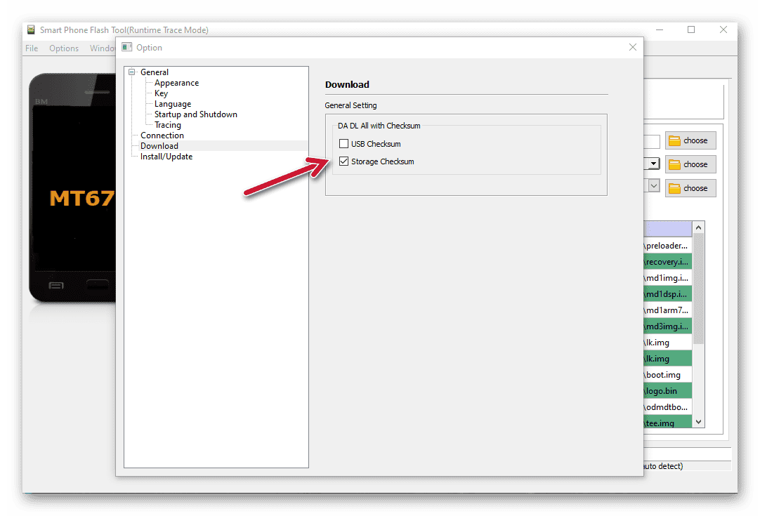

Mis amigos de verdad me esta dando una buena ayuda con esto. En respuesta al amigo @androidzinho Mi dispositivo es un Blu Energy M E110U de batería interna, y siempre que lo conecto al pc lo hago con volumen+ precionado, debe ser por eso que el pc lo reconoce. Ya subo un Capture de pantalla para que vean
