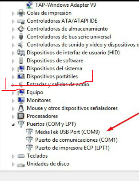

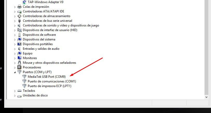

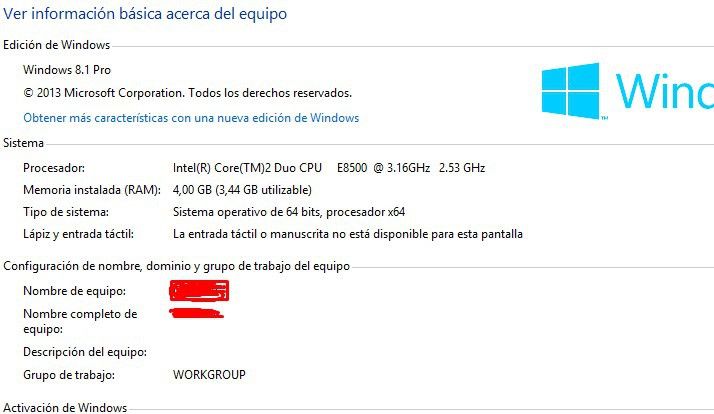

Porque dices que te da el mismo error, dime que windows usas y también entra al administrador de dispositivos portátiles /móviles y despliega el menú, también en los puertos COM y conecta el móvil para ver como lo reconoce y haces una captura de pantalla cuando lo conectes con el botón de imprimir pantalla del teclado de la pc y la guardas como img/png para subirla,el botón para subir está al lado del botón responder.
tengo lo siguiente

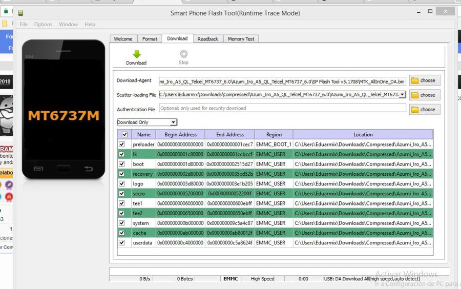

Borra todos los archivos del sp flash tools (excepto donde viene comprimido) y lo vuelves a descomprimir para que quedé como nuevo porque el flash tools guarda los errores.
Crea una carpeta en el escritorio (le pones el nombre que tú quieras) y dentro dos una para el flash tools (sp) y otra para la rom (rom) y descomprimes cada uno en la suya.
Abres el flash tools y busca el scatter en la carpeta rom, en opciones del flash tools busca y marca check DL DA....
Y haces el flash con download only.

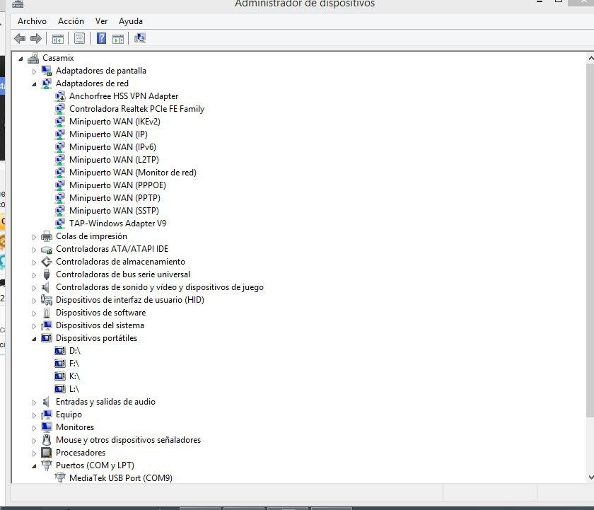

Además eso solo es cuando el móvil está muerto y te aparece como COM 9 pero despliega dónde dice dispositivos móviles porque ahí no se ve como salen.

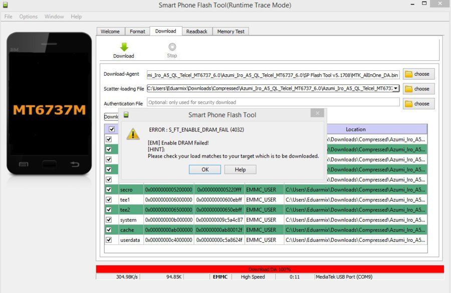

Buenas le cuento baje el ROM como me indico y tambien entre en opciones flash tools y aplice le hice los paso como me indico y nada aun me sale el error no puedo recuperar el celular otra idea ? sigo desesperado
