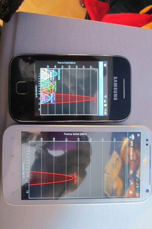

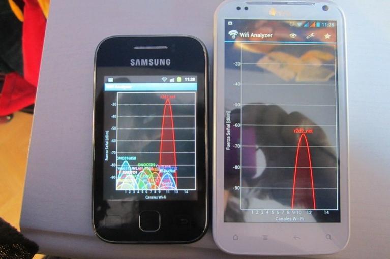

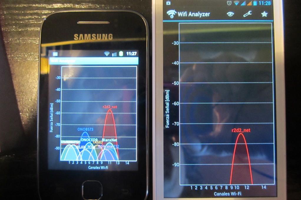

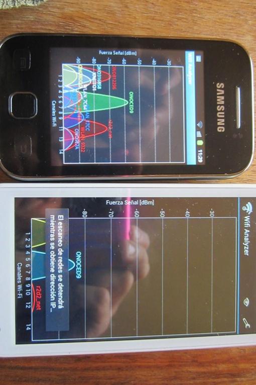

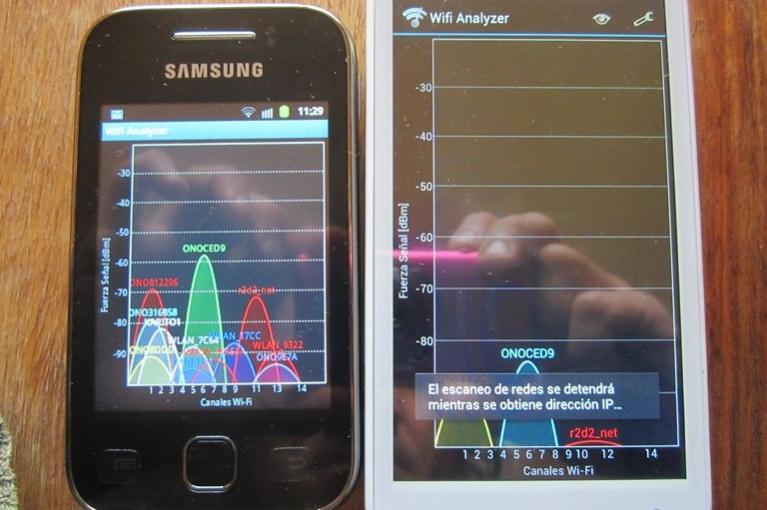

            Efectivamente, me instale el Wifi Analyzer para ver la diferencia con otro movil. Lo comparé con un Samsung Y, una gama en teoria mucho más baja que el THLW3... He hecho fotos de la comparativa en la habitacion del router, en la habitacion de al lado y en el salon (dos habitaciones de diferencia). Hay entre 20 y 30 dbms de diferencia, que por lo que me han dicho es mucho. Aqui estan las fotos:
            • Habitación donde esta el Router: 30 dbm de diferencia. Ni si quiera está el móvil a tope de señal cerca del router.

            • Habitacion de al lado, a 4 metros con una pared entre medias: 20 dmb de diferencia
            habitacion (Copiar).
            • Salon: 2 habitaciones más alla: Casi 30 dbm de diferencia. Aquí puedes ver, como prácticamente no recoge señal del router.
            salon (Copiar).
            • Además por otro lado, puedes comprobar la cantidad de redes wifi que detecta un móvil y otro.
