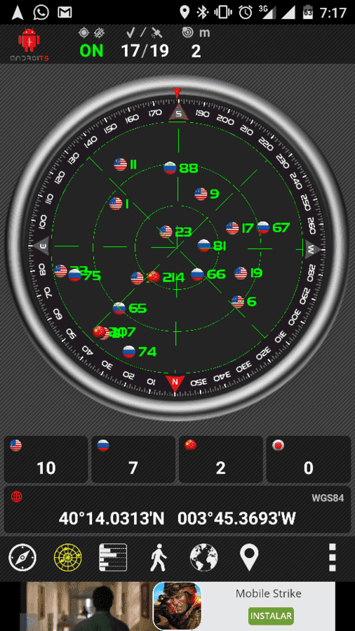

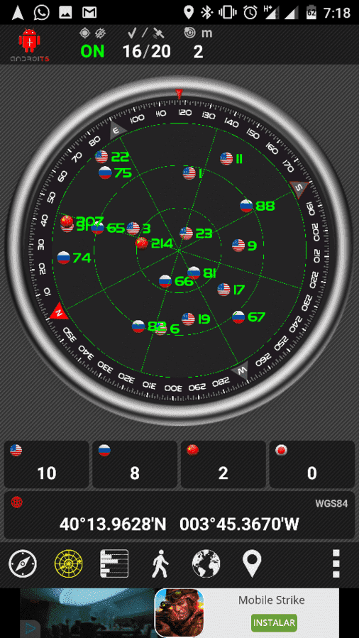

Algo que me dejo sorprendido fue la rapidez del GPS,fue conectarlo(modo solo dispositivo)y en 5 segundos ya tenia señal,ademas con entre 16-22 satelites,y margen de error de 1-2 metros,dejo capturas abajo

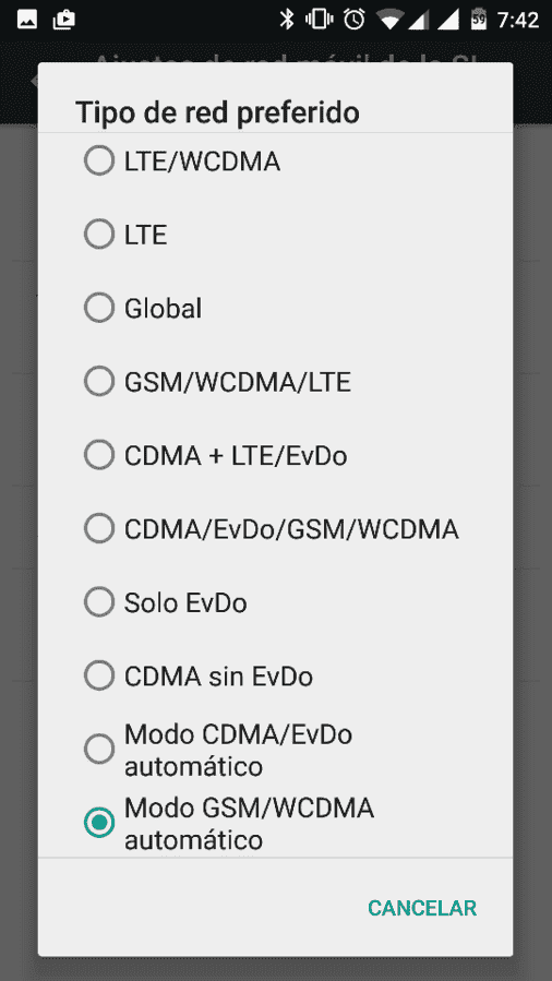

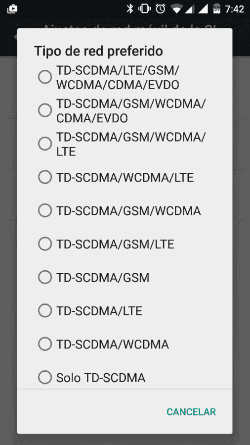

Y otra cosita que vi trasteando...en Ajustes->Tarjetas SIM abajo del todo pone "Ajustes de red movil",si se pulsa ahi se abre un menu bastante extenso de opciones de configuracion(dejo capturas abajo)
Puede ser una posible forma de configurar las bandas,como haciamos en el Modo Ingeniero?no sera igual,pero lo mismo nos hace el apaño!!

Es una novedad interesante. No es lo mismo que hacemos con las bandas, desde el modo ingeniero, porque esto permite seleccionar el tipo de bandas preferido y lo que hacemos con el modo ingeniero es dejar, para cada tipo de bandas, las que podemos usar aquí. Luego cada rom suele permitir seleccionar el sistema preferido, pero con menos detalle que esta CM.
En la versión anterior de Verevka solamente había 3 opciones para seleccionar: 2G, 3G y LTE, así que la actualización ha ido a mejor.

Respecto al tema de bandas que puse arriba,cual habria que seleccionar para poner 4G como preferido?es LTE,no??

El 4 G son las LTE, si.

Y de todas las opciones de la lista,cual habria que poner?porque hay nuchas conbinaciones,y tengo mas bien poca idea de esos terminos

Tendrás que probar. Pero desde luego no pongas solo LTE o te quedarás tirado fácilmente. En donde yo estoy siempre suelo tener 3 G y normalmente además 4 G. Pero si pongo solo 4 G tendría problemas.

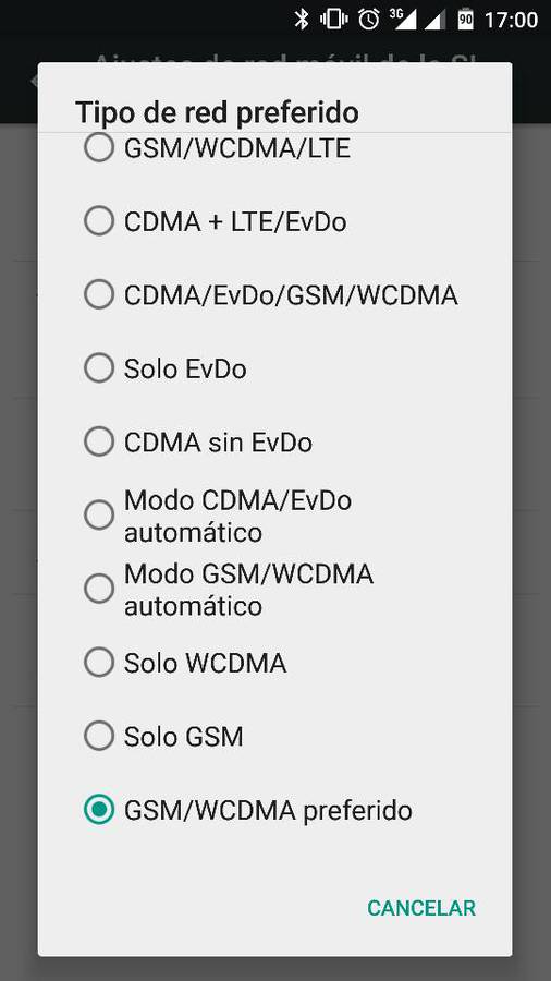

Por si te sirve, yo llevo una opción que se llama "GSM/WCDMA preferente" y no tengo problemas de cobertura ni 3G, ni 4G con Yoigo.
"GSM/WCDMA preferido" supongo que sera,no?porque mire la configuracion y a mi esa que dices tu no me aparece
La opcion que venia activada por defecto era GSM/WCDMA automatico
Probare con las 2 opciones,a ver si pilla 4G bien
