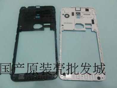

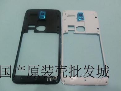

          Yo optaría por comprar ésta pieza.
          Como ves ya viene con la carcasa de la cámara incorporada.
          Creo que es la mejor solución. Y el precio es contenido.
          El Flex + Cámara se vende aparte
          [​IMG]
          [​IMG]
          Si necesitas mas ayuda aqui estamos...

              Hola, muchisimas gracias por tu respuesta. Lamentablemente no consigo encontrar por internet esa pieza que me enseñas, que por otra parte, solucionaria mi problema. Me puedes facilitar el nombre de la pieza, donde encontrarla o un link donde la vendan? Gracias de nuevo

                Viendo ahora los precios de la pieza que indicas en Aliexpress...
                Yo creo ahora que te sale mas rentable pedir la pieza que decías en Aliexpress...
                Confirma con ellos que lleva el cristal para la protección de la cámara y así te aseguras...
                Yo cambiaría la pieza entera, la que te he puesto si tuviera algo mas afectado, pero si solo es el cristal y la pieza que tu indicas te confirman que vale... pues adelante...
                Porque esta sale mucho mas al ser toda una pieza. Aunque sea barata para lo que es...
