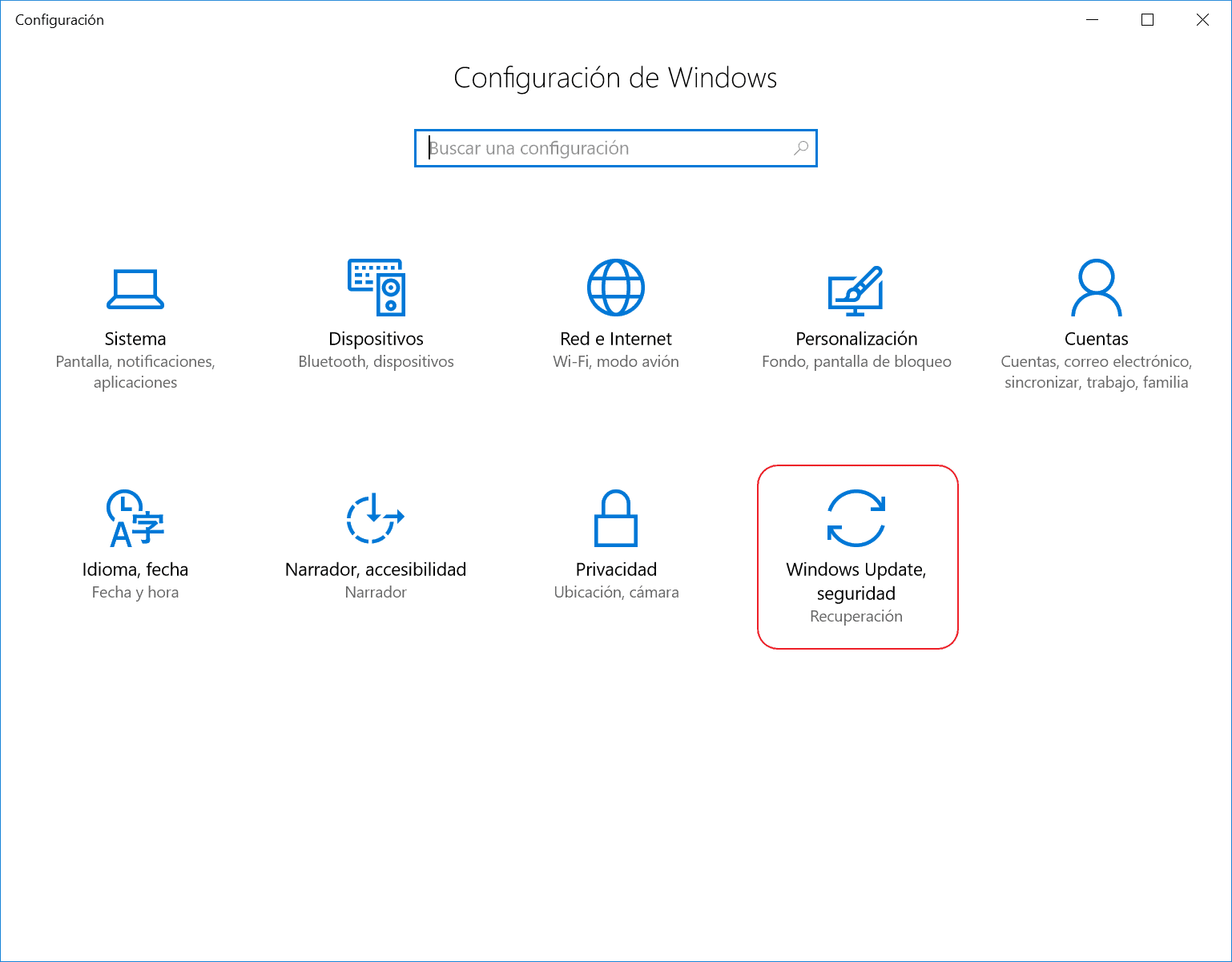

  • Presionamos tecla de Windows+I (es la letra i mayúscula, no una l ni un 1). Nos aparecerá la configuración de Windows.
alh4_googleusercontent_com_eht0izNmyHI9pWhgLAESUOmicgu4z6K3xbT79446ad59d0d9d532fb31a364e64c12e.png
  • Pincharemos sobre Windows Update, seguridad.
  • La siguiente pantalla será esta:

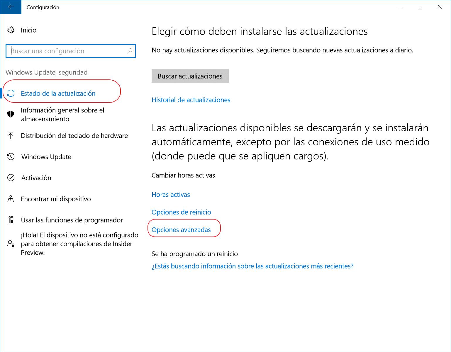

alh6_googleusercontent_com_jjjc10FTo9eHvP4yG4MUTWTGWwrnpyvUOqZbb4ceabd6f52b12a5846c152f6411fed.png
  • En Estado de la actualización pincharemos sobre Opciones avanzadas.
  • La siguiente pantalla será:

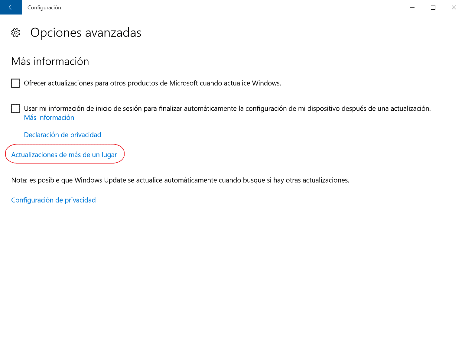

alh4_googleusercontent_com_wBtXyMvuMoj4D6ydPvAgZsHpxF_z4fTlyG45673ad1860466f1b9f334d0d0f9845de.png
  • Seleccionaremos Actualizaciones de más de un lugar.
  • La siguiente pantalla en aparecer será:

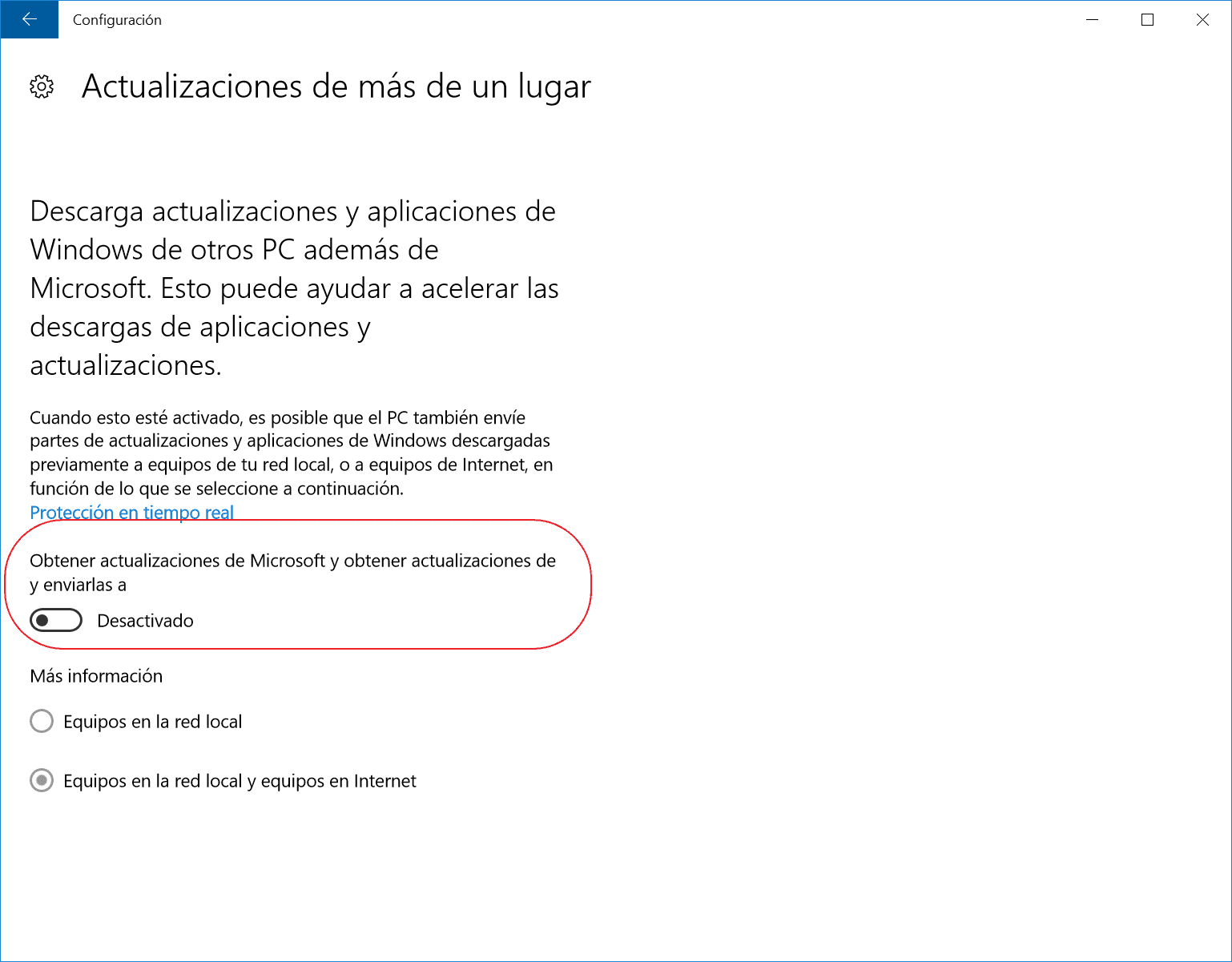

alh4_googleusercontent_com_skPcqtBz4xvPBN709OezmBXGOkvKWID3hpg1772f5dcbb01b228033f2399627757c7.png
  • Desactivaremos la opción "Obtener actualizaciones de Microsoft y obtener actualizaciones y enviarlas a..."
Con esto, ya habremos terminado.
