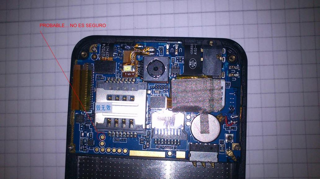

Hola tengo varios móviles, pero el que me ocupa es un Jiayu G2L MTK6577 512RAM, lo dejé ladrillo con una mala ROM.
Lo he abierto y me suena ha unir masa con el punto de la foto.
Windows 7 lo reconoce como Unknow device y no me deja seguir adelante.
He visto que el punto que está justo debajo hace una cosa similar.
Pero no paso de ahí.
He probado con XP y tengo el mismo resultado, dispositivo desconocido y no consigo meter los drivers. Luego creo que estoy en un callejón si salida.

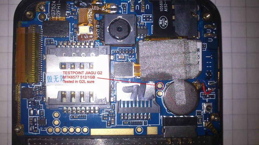

Lo primero desmontar la tapa del teléfono, 4 tornillos, uno de ellos con un pequeño papel que imagino invalida la garantía. Comezad suavemente por el extremo del microUSB con la uña despegar la pieza y luego poco a poco por los laterales. Llegaréis a ver lo que sale en la foto.
Lo primero localizar el testpoint. Gracias a la indicación de reymoll es el que señalo en la imagen.
Aunque lo indicado es hacerlo como indica chaskaman con un cable con resistencia, desesperado y con la indicación de reymoll, lo he hecho con un cable normal y corriente, corriendo un grave riesgo que no os recomiendo, haced caso a las indicaciones y si no va con la resistencia probar directamente con un cable.
Hacer el corto entre masa, yo lo he hecho en la carcasa del conector microUSB y en el que indico, altavoz encendido y durante escasos 5 segundos se os mostrará el dispositivo, seguid los pasos marcados en el primer post para añadir los drivers necesarios.
No preocuparse de que se esté oyendo como el dispositivo se conecta y desconecta si habéis abierto el diálogo con el botón derecho tomaros el tiempo necesario.
Si todo ha ido bien, has instalado los drivers, una vez has conseguido abrir el diálogo de propiedades no es necesario mantener el testpoint cerrado. Aunque lo cierto es que yo no lo he soltado hasta la parte dos.

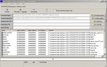

Pantallazo de como lo tenía yo.
Por supuesto las rutas no coincidirán con las tuyas, pero es coger el Download Agent del fichero que traía el Flashtools y el scatter de la carpeta donde has descomprimido la ROM.
Todas las casillas de la izquierda de la parte inferior de la pantalla están marcadas.
Tercera parte. Darle al botón Download, (cruzar dedos, vela blanca, vela negra, abluciones, rezar... lo que se os ocurra)
