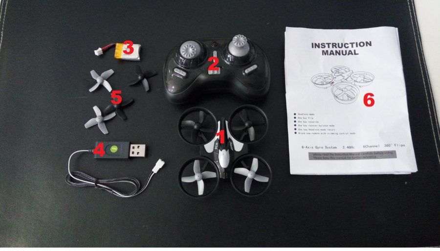

  • Contenido del paquete
1 - Dron JJRC H36
2 - Mando transmisor
3 - Batería 3.7V 150mAh
4 - Conector de carga USB (tiene un led rojo que se enciende cuando está cargado, en carga está apagado)
5 - 2 pares de hélices de repuesto.
6 - Manual del usuario en Inglés y Chino.

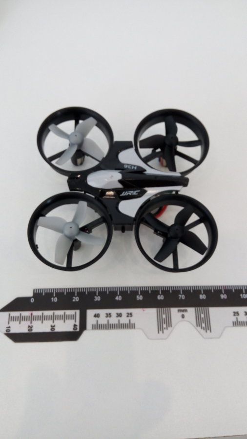

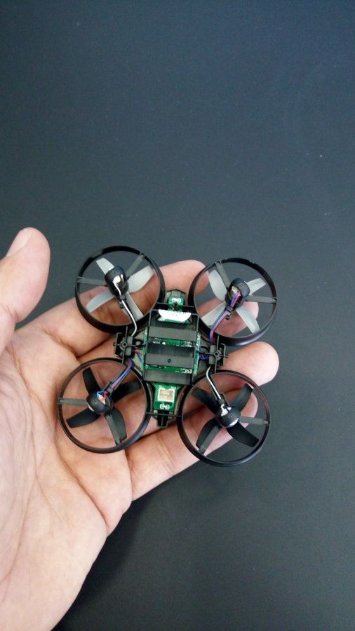

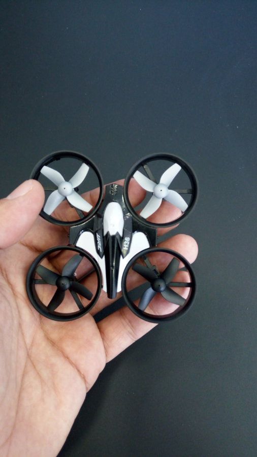

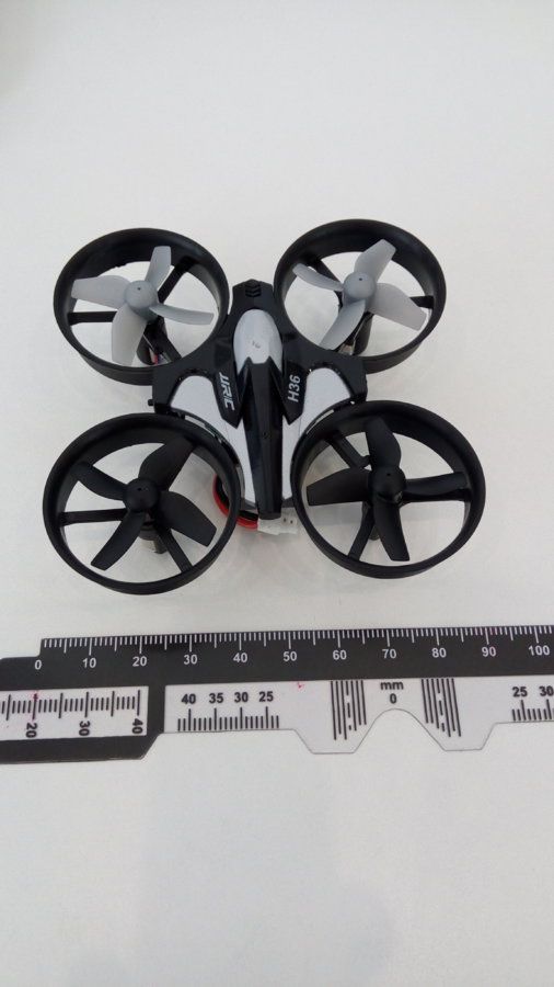

El dron es de los denominados quad-copter (4 hélices), en sí es pequeño, me lo esperaba más grande, pero en realidad es que no había prestado atención a las especificaciones, está dentro del tamaño medio estandar de este tipo de drones para principiantes, y por lo que estoy probando es el tamaño ideal para iniciarte en este mundillo, más grande puede ser peligroso, porque vuela realmente alto y más vale ser precavido.
Comentar que lleva incorporadas unas luces LED para el vuelo nocturno, Azul/Delante y Rojo/Atrás, esto nos ayuda a diferenciar la parte delantera de la posterior si nos encontramos a cierta distancia para poder dirigir el vuelo por donde queramos.
En cuanto a los materiales y la durabilidad, da la impresión, con el poco tiempo que lo he usado, que es un dispositivo de buena calidad, nada más abrirlo le di un buen golpe contra el techo y cada vez que intento hacerlo volar se lleva algún que otro golpe, que de momento no parece que hayan causado ningún daño.

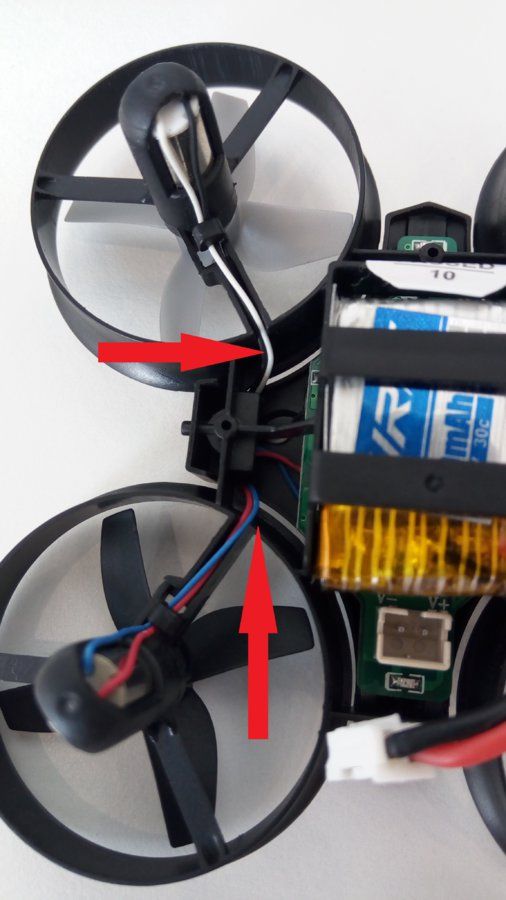

Solo le veo un fallito: los cables que conectan la batería con las hélices, son demasiado finos, desde mi punto de vista, cualquier golpe podría partir un cable lo que causaría que ese motor dejara de funcionar, aunque también es cierto que es difícil darle un golpe justo en ese sitio, y ya tendría que ser mala suerte que cortase el cable porque va encajado dentro de una especie de guía que hay en el armazón del dron. Os pongo una foto para que veáis a lo que me refiero:
No está recomendado su uso por menores de 14 años y aún así es muy recomendable la supervisión por parte de un adulto.

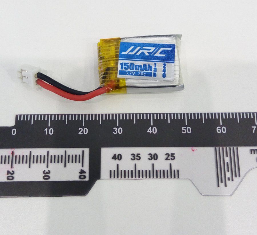

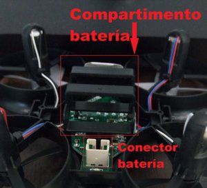

  • La batería

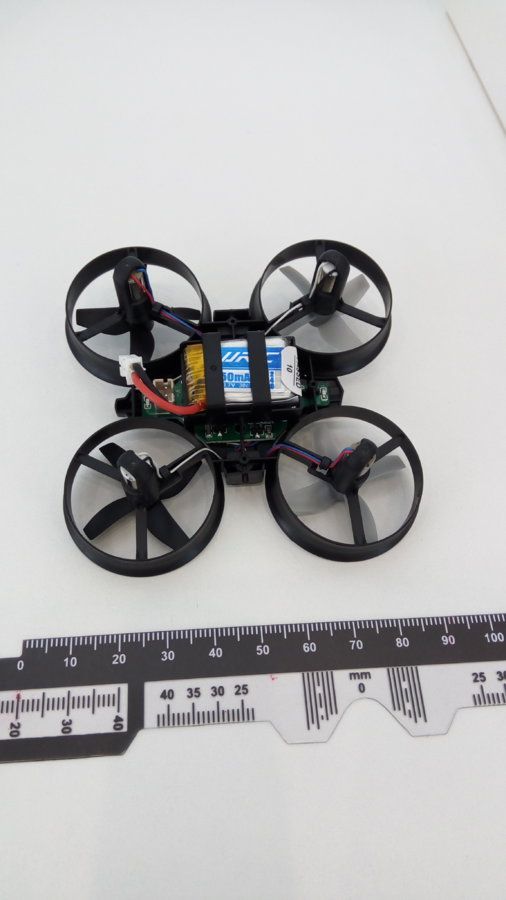

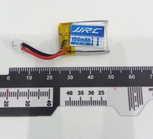

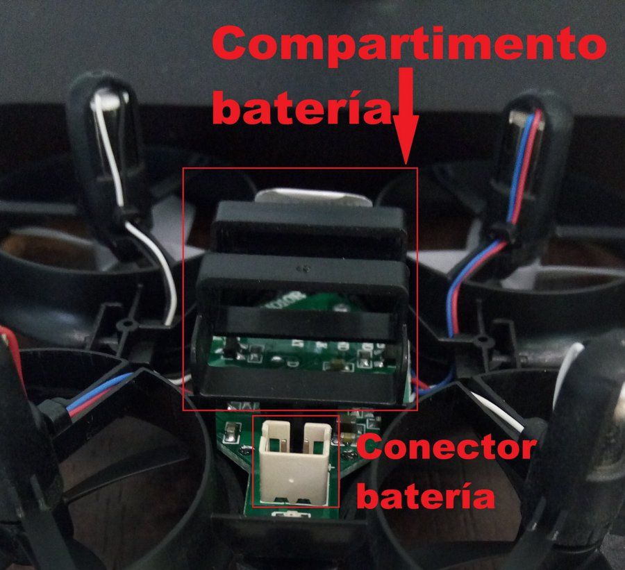

Lleva una batería de 3.7V 150mAh, esto quiere decir que dura poco?, por supuesto, pero es un "mini" dron no le podemos poner peso extra. Viene durando entre 5-10 de vuelo (bueno, de momento para mí hasta que le coja el truco, diremos que es de motores funcionando, por que lo que es volar vuela poco, lo choco contra todo).

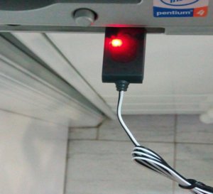

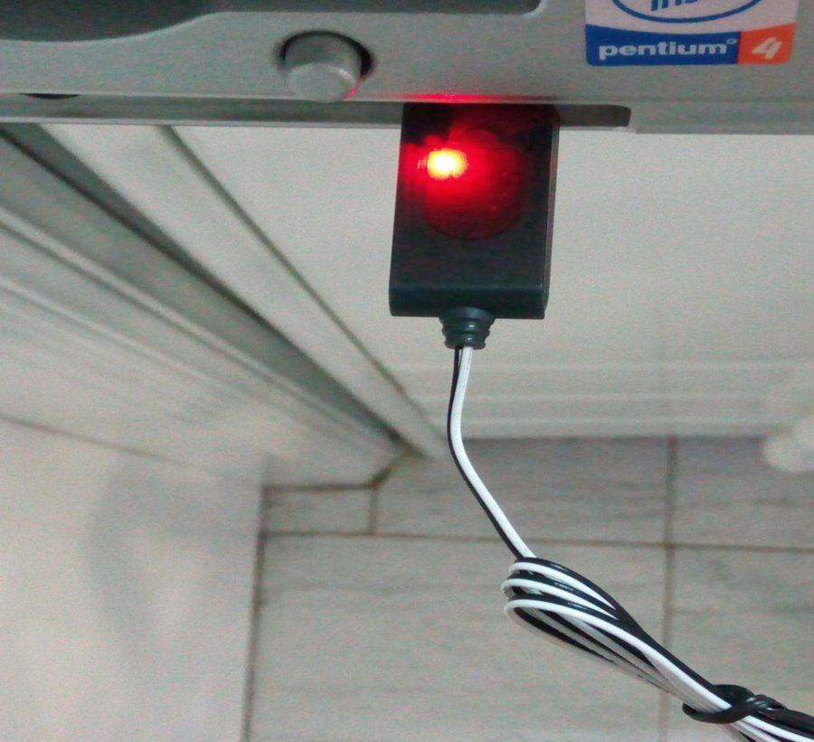

Para cargarlo trae un USB que se puede conectar a cualquier conexión de pc, portátil, etc, este cargador lleva un LED que se ilumina en rojo cuando la batería se ha cargado, ya se lo podían haber puesto verde, por lo de no confundir con los colores a los que estamos acostumbrados. Mientras está cargando no se enciende el LED, lo cual hace que non nos llevemos a engaño. La carga tarda menos de una hora.
Os pongo unas imágenes de la batería, el compartimento donde va insertada y del cargador conectado.

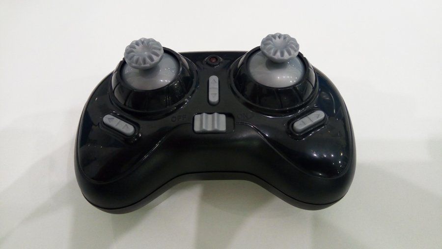

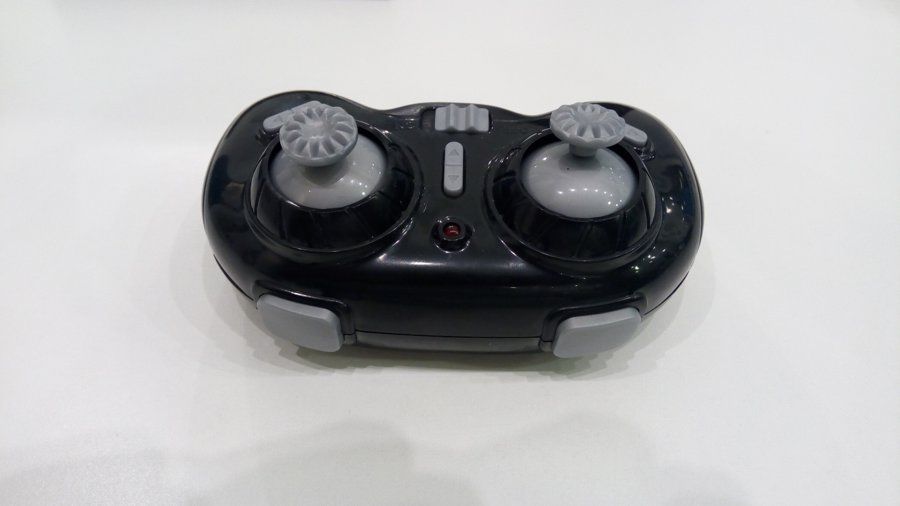

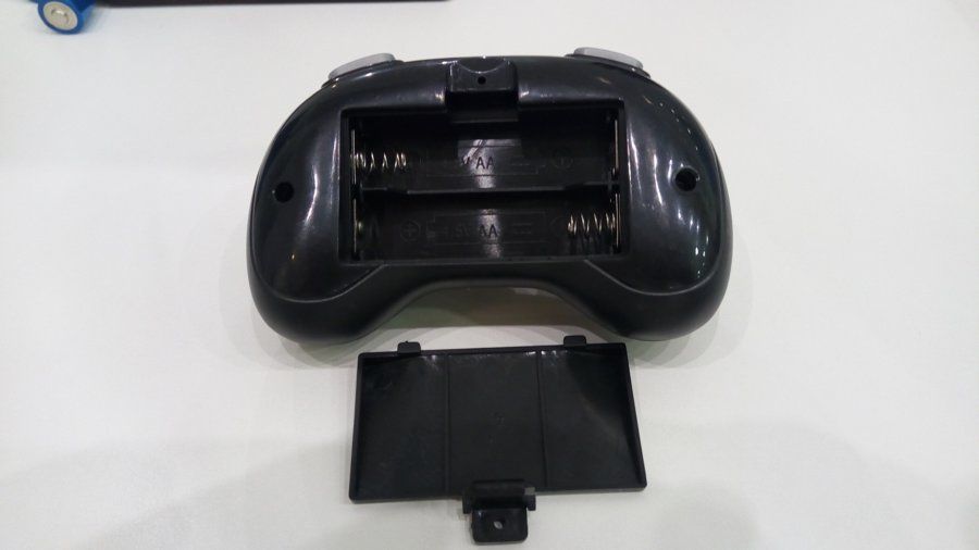

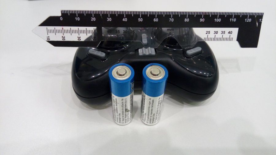

El mando, como no podía ser de otra manera, es pequeño, cabe en la mano, pero eso es de esperar en este tipo de drones para principiantes.
Utiliza 2 pilas AA de 1.5 V (que no vienen incluidas, tampoco podemos exigir mucho más por el precio que vale) y emite en la frecuencia de 2.4 GHz, que según he leído es mejor que la 2.9 GHz porque hay menos interferencias. No puedo hablar por experiencia, porque lo tengo solo un par de días, pero me da la impresión que poniéndole 2 pilas alcalinas normalitas nos cansaremos de recargar la batería del dron antes de que se acaben las pilas.
Os pongo unas fotos para que os hagáis una idea del tamaño del mando y veaís el diseño
IMG_20161213_175800.jpg IMG_20161213_175626.jpg IMG_20161213_175642.jpg IMG_20161213_175827.jpg
Solo comentar que nada más darle al botón para ponerlo en ON y conectar el cable de la batería tardan unos segundos en "sincronizarse" los 2 dispositivos, más adelante explico como sincronizar, es muy sencillo.

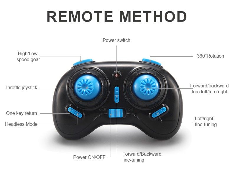

3. Uso de los joysticks del mando
- Mando izquierdo / throttle: si movemos el joystick hacia
Adelante: subimos, más que nada porque aceleramos.
Atrás: bajamos porque desaceleramos.
Derecha: giro hacia la derecha.
Izquierda: giro hacia la izquierda.
- Mando derecho / dirección: si movemos el joystick hacia
Adelante: nos movemos hacia delante.
Atrás: nos movemos hacia atrás.
Derecha: nos movemos hacia la derecha, cuidado, es un desplazamiento lateral hacia la derecha, no es un giro hacia la derecha.
Izquierda:nos movemos hacia la izquierda, cuidado, es un desplazamiento lateral hacia la izquierda, no es un giro hacia la izquierda.
4. Ajustes finos
Se puede ajustar el desplazamiento si el dron despega de una forma no vertical con los botones Forward/Backward tunning (arriba y abajo) y Left/Right fine tunning (derecha izquierda), yo la verdad es que he intentado afinar pero no he notado la diferencia, es que soy un poco torpe, esto no afecta al vuelo, creo, igual algún usuario experto si notaría la diferencia.
5. Funciones especiales
- Giros 360º:
Este quad-copter permite realizar giros de 360º en las 4 direcciones (arriba, abajo, derecha, izquierda), se aconseja que se realicen a una altura de vuelo de mínima de 1.5 metros porque se pierde altura mientras se realizan.
Para hacer estos giros debemos entrar al modo avanzado presionando el botón 360º Rotation que está en la parte delantera derecha del mando, así lo activamos. Ahora simplemente moviendo el joystick derecho en las 4 direcciones haremos giros de 360º adelante, atrás, izquierda y derecha.
- Modo sin rumbo:
Para los principiantes se recomienda que utilicen este modo para aprender el manejo, se activa presionando el botón Headless mode. Este modo lo que hace es que no tiene en cuenta la orientación del dron para realizar los movimientos, es decir, en el modo normal si, digamos, la cabeza del dron está orientada hacia nosotros y le damos hacia adelante el dron vendrá hacia nosotros, en cambio si la cabeza está en dirección contraria para que venga hacia nosotros deberíamos darle hacia atrás.
En cambio en este modo, esté orientado hacia donde esté orientado siempre volara en la dirección que le digamos.
La verdad que a mi me resulta más fácil manejarlo con este modo desactivado, raro que es uno.
- Modo vuelta a origen:
Presionando la tecla One key return el dron vuelve al punto de origen del vuelo, esto todavía no lo he probado porque no tengo la habilidad suficiente como para hacer un vuelo de 2 minutos sin ningún golpe. Ya comentaré.
