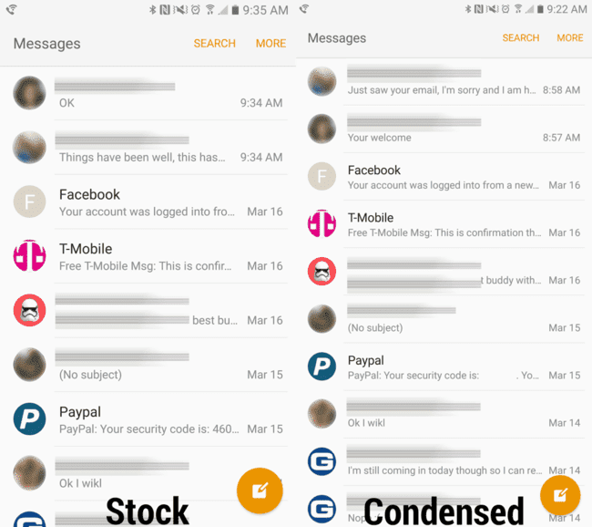

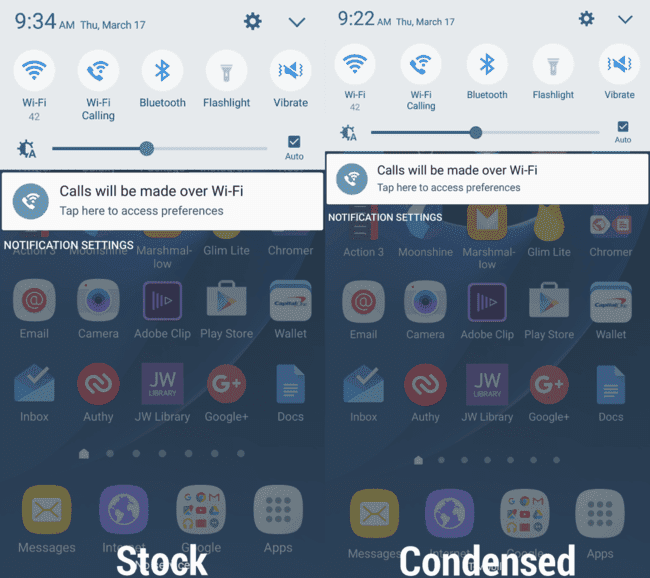

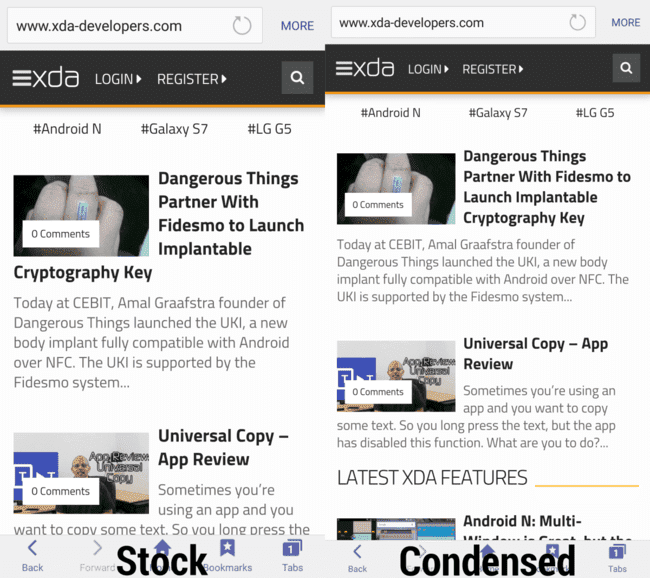

Y ya estás en el menú de configuración de la pantalla, que os ofrece 2 alternativas: estándar y condensado. Junto a la elección se aclara que la segunda selección te permite “ver más asunto en la pantalla de una vez con iconos, controlés y textos más pequeños”.
El efecto lo podéis ver en todas estas imagenes comparativas que han notificado en XDA: más espacio disponible entre los iconos, más componentes en las listas verticales, más asunto al primer vistazo en el navegador, etc. Recomendado fundamentalmente para quienes tiene justa vista y un dedo elegante que constantemente va a donde debe.
