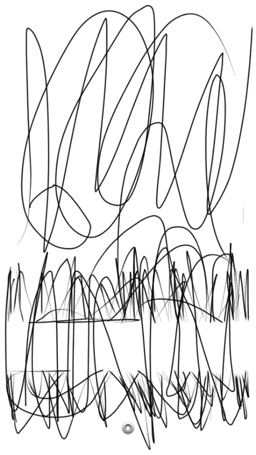

      buenas, a ver si me podéis ayudar, hace tiempo que me pasa,
      la parte inferior de la pantalla me falla, del palo no puedo apretar determinadas letras (normalmente una fila) o se vuelve el teclado medio loco, etc, bueno, no solo con el teclado, navegando y eso también se nota que falla esa parte de la pantalla, pero no se si puede ser de la rom (que lo dudo) o de la pantalla :/
      en caso de ser la pantalla, como va lo de la garantía? sino me veo capaz de abrirlo y cambiarla yo, aunque nunca lo he hecho xD pero vamos, se me dan bien estas cosas
      gracias!

            Eso suele ser por un mal contacto de la conexion de la faja de la pantalla tactil con la placa. En mi antiguo HD7 me solia pasar, solo que a mi el problemame lo daba verticalmente.
            Lo abria, recolocaba la faja y vuelta a funcionar.

              bueno, ya es algo que probar, en cuanto tenga el nexus 5 (cuando saalga) ya lo abriré XD
