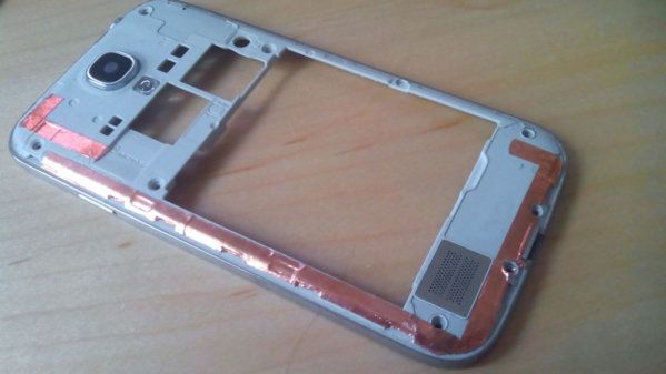

No lo recomiendo ya que el papel de cobre que raspeis es muuuuuy facil de romper. Y ademas influye la intensidad de corriente que le le aplique a la antena mas que la antena en si...no os acordais de las antenas electronicas para coches que eran pequeñas pero que era como si tuviesen varios metros de tamaño...pues es eso. La intensidad.
Y lo mejor en vez de papel albal (que va bien para los bocatas)usar cinta de cobre de pegatina que es infinitamente mejor en todos los sentodos.[DOUBLEPOST=1413830862][/doublepost]Aqui os dejo un ejemplo de otro movil pero bien echo...lo podeis usar de referencia
http://forum.xda-developers.com/showpost.php?p=46020544&postcount=61
Wify es la grande y GPS es la pequeña

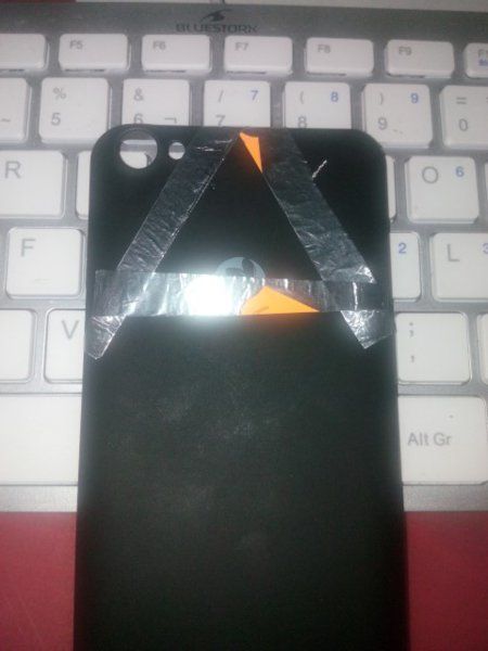

Pues sigo experimentando:
Parece que el raspado de la antena no le afecta y el gps sigue funcionando...
He quitado el papel albal interior y he comenzado a experimentar con cintas de papel aluminio por el exterior...
Mas mejora poniendo una forma de triangulo...
