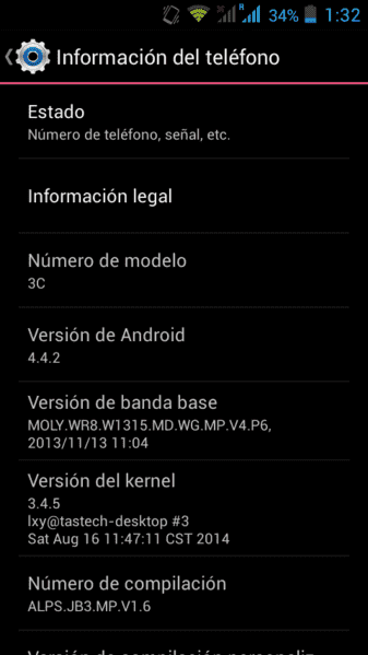

Hola gente lo primero de todo me presento soy Manuel y vivo en un pueblo de jaen buenos os voy a comentar me e comprado en huaweo honor 3c y el caso es que va muy lentísimo se relentiza muchísimo y según e estado mirando el flash es muy potente pues el mio no quisiera que alguien me ayudara para cambiarle la ROM para ver si lo soluciono tengo algo de experiencia porque tenia un puedo facilitar mi whassap para que sea mas fácil y mas rapido por favor contestar me lo antes posible estoy desesperado mi móvil es en de 8 núcleos y 2 gb de ram también OS pongo una foto den modelo muchas gracias de ante mano
Siento decirte que tu movil es falso. Si es de aliexpress pon una reclamacion y pide recuperar tu dinero.
Exacto, es un fake, con Alí hay q tener mucho ojo, como dice flufy reclamación, y si fuera posible pon enlace del vendedor para ir avisando al resto de foreros. Lo siento. Un saludo. Y también si fuera posible pon alguna coma q se te pueda leer mejor. Gracias.
