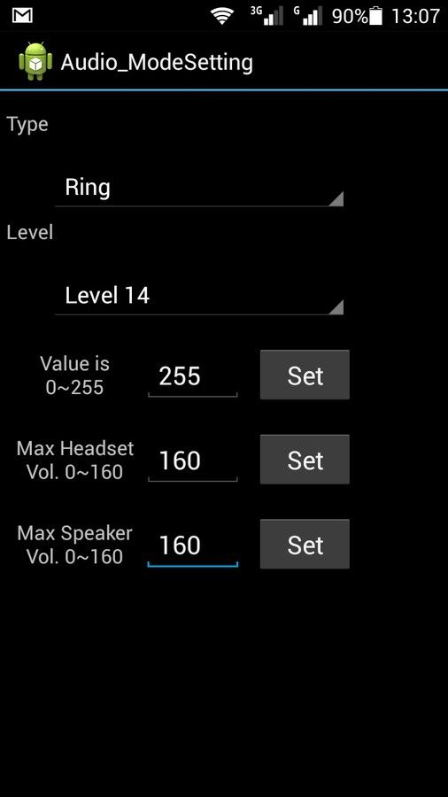

Entrar en modo ingeniero con movileuncletools o tecleando *#*#3646633#*#* ,
luego nos vamos a HARDWARE TESTING,
despues a AUDIO,
y ya luego a NORMAL MODE,
una vez dentro donde pone max. vol le pones el maximo que es 160 y le das a set para que se guarde, el type ha de estar SIP, no toques las otras cosas, con esto aumentamos el volumen del altavoz auricular de quien nos llama
Si queremos aumentar el volumen de loa auriculares porque cuando los conectamos suenan flojos, hacemos lo mismo, pero en este caso en vez de normal nos vamos a HEADSET MODE, y hacemos lo mismo siempre acordarnos de darle a SET, que sino no se guarda.
Para aumentar el altavoz trasero nos vamos a LOUDSPEAKER MODE, y en max. vol. le pones 160 que es el maximo, set y ya lo tienes.
Para acabar nos vamos a Headset LoudSpeaker y lo ponemos como en la captura dandole a los sets correspondientes
espero se entienda. salu2
Para aumentar el altavoz trasero, en LOUDSPEAKER MODE, ¿dónde ha de estar el type? ¿Y el level?
