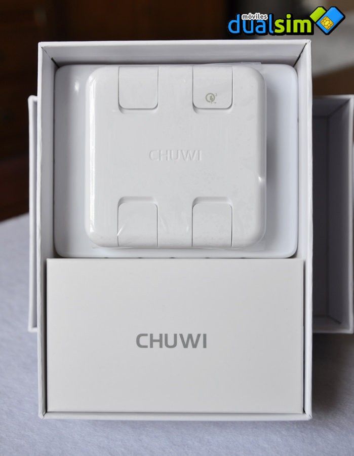

El cargador viene en una caja de cartón duro, de buena calidad, y perfectamente envuelta en plástico.
En la parte exterior podemos ver una foto del cargador y en la parte trasera las características técnicas del mismo, en las que podemos ver que cumple con las normativas de seguridad mas importantes.

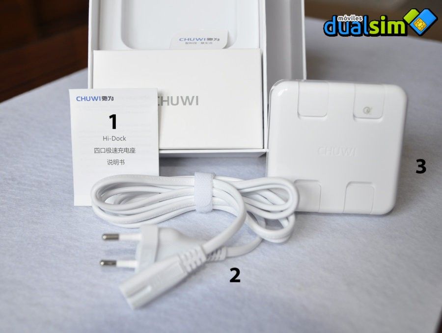

En la caja viene el cargador, un cable de corriente AC ( acepta desde 110v 220v, lo que permite usarlo en cualquier país) y un manual de instrucciones en Ingles y chino.
No viene con ningún cable de carga usb.
  • 1 - Manual de instrucciones ( Ingles y Chino )
  • 2 - Cable de corriente
  • 3 - Cargador

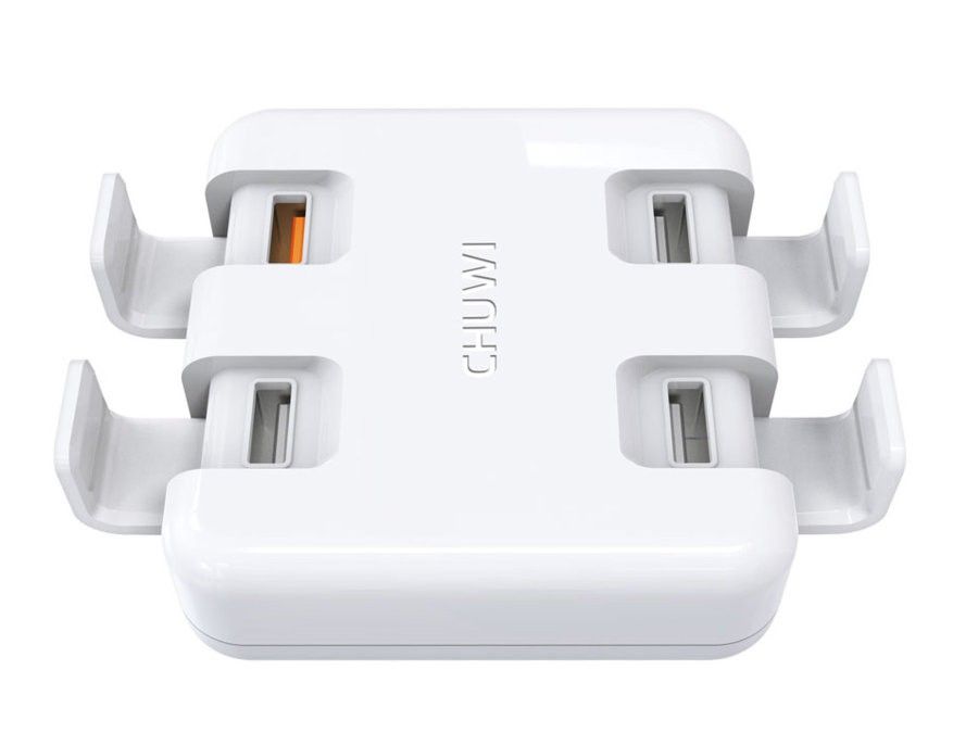

El cargador es de material plástico, pero de buena calidad y de un tamaño bastante contenido, que nos permitirá poder llevarlo a cualquier sitio sin problemas.

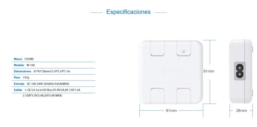

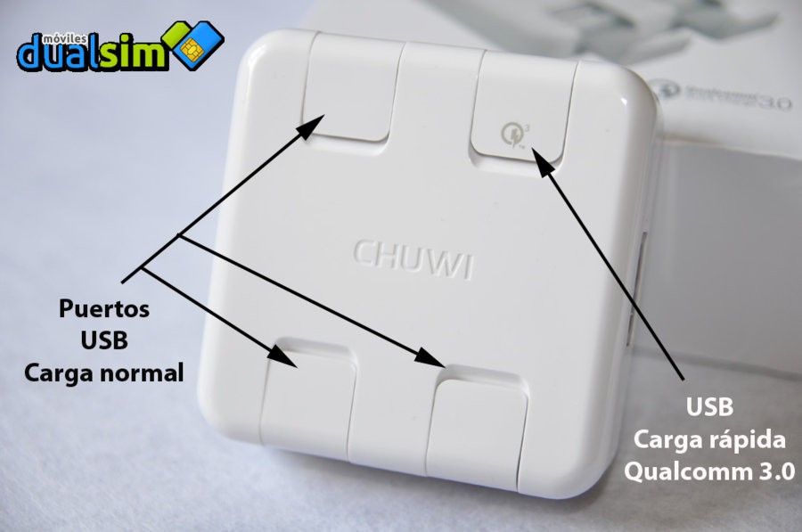

Dispone de 4 puertos USB de carga, siendo uno de ellos compatible con carga rápida Qualcomm 3.0.
Este puerto nos permitirá, siempre que sea compatible con nuestro terminal, cargarlo en poco tiempo ya que adaptara su salida a tensiones entre 3,6v - 12v e intensidades de hasta 3A.
Los otros 3 puertos son convencionales de 5V, con una salida total de corriente de 3,4A, aunque nos puede ofrecer hasta un máximo de 2,4 A por una salida. Si tu móvil acepta cargas de 2A, sin duda ayudara a tener una carga mas rápida.

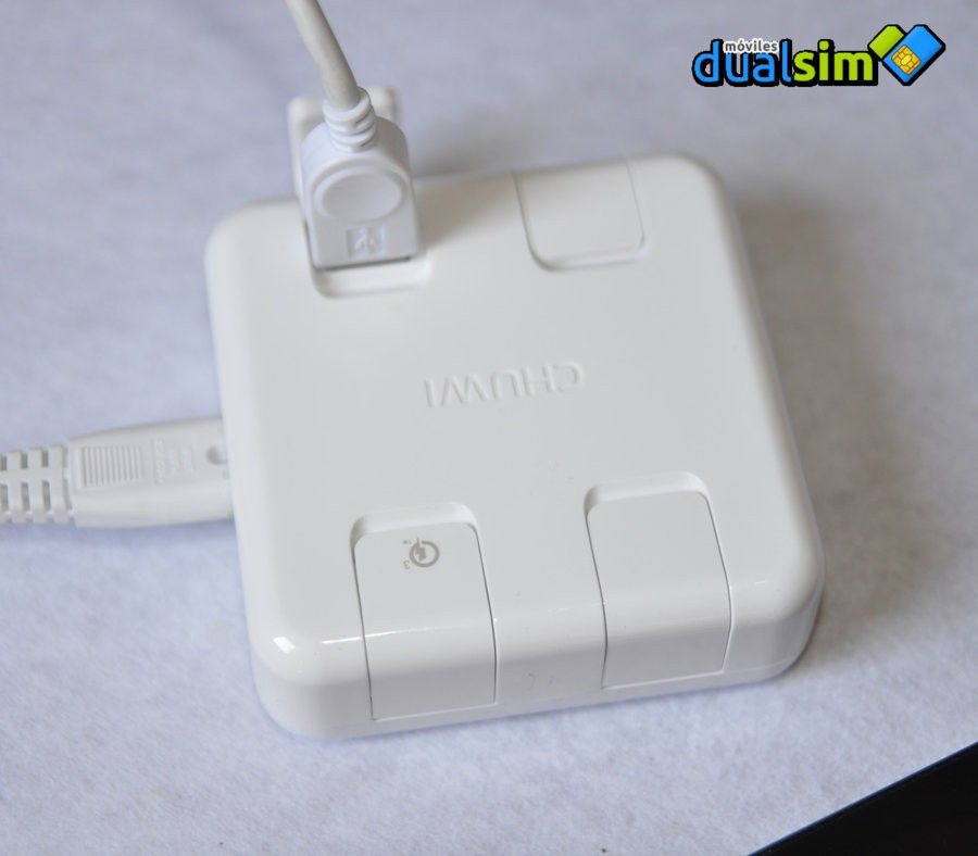

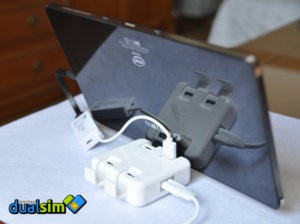

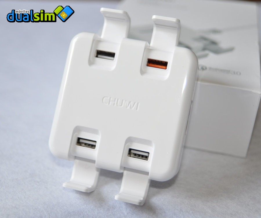

Las cuatro salidas USB están provistas de tapas, que ayudaran a evitar que no entre polvo cuando no la usemos y en caso de estar usándolas, nos pueden servir de soporte para el móvil o tablet.

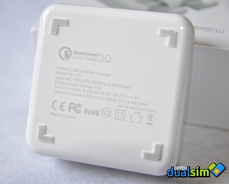

Por la parte inferior, el cargador tiene la base de goma para evitar que se deslice. Además tenemos también serigrafiadas las características del cargador.

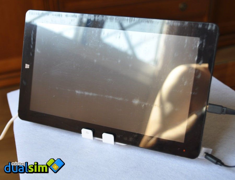

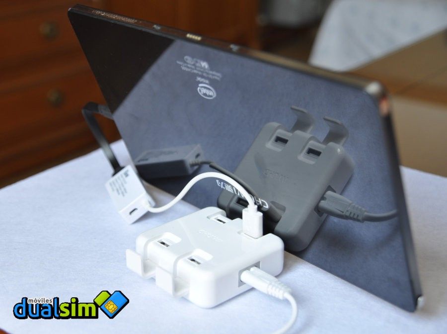

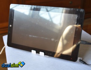

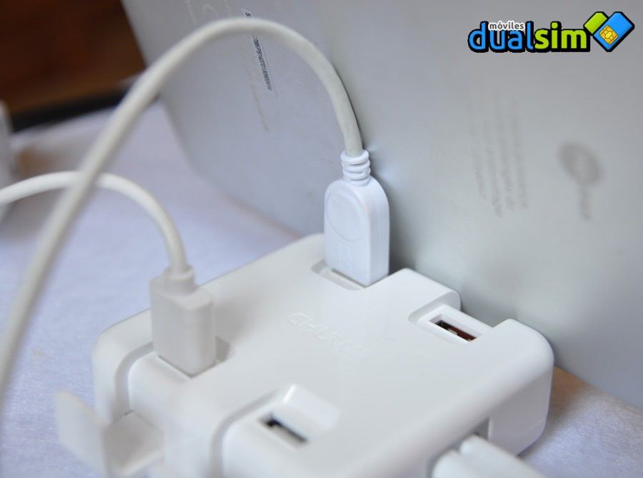

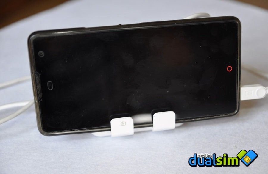

te dejo unas fotos para que veas el tema de usar el cargador de soporte. Si lo usas para el móvil, tienes que ponerlo horizontal o con el conector por la parte superior, ya que de otra forma no entrara el conector USB.
Para tablet lo mejor es siempre apaisado y con el conector usb apoyando por detrás, ya que la estabilidad sera muy mala. De todos modos con las tablet no me confiaría demasiado, sobre todo sin son grandes.

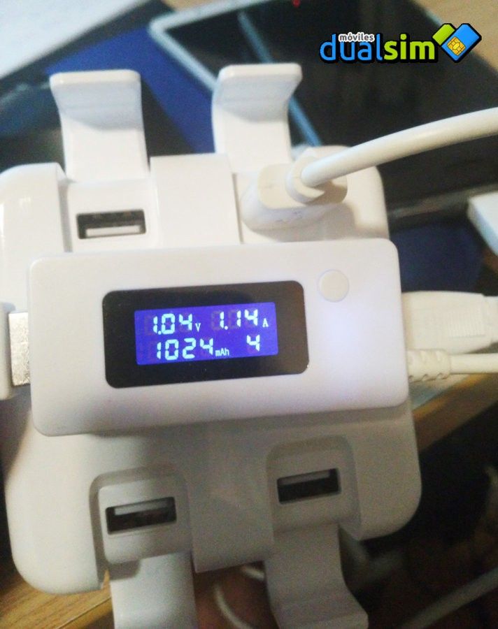

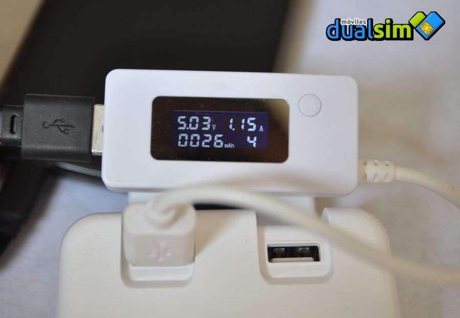

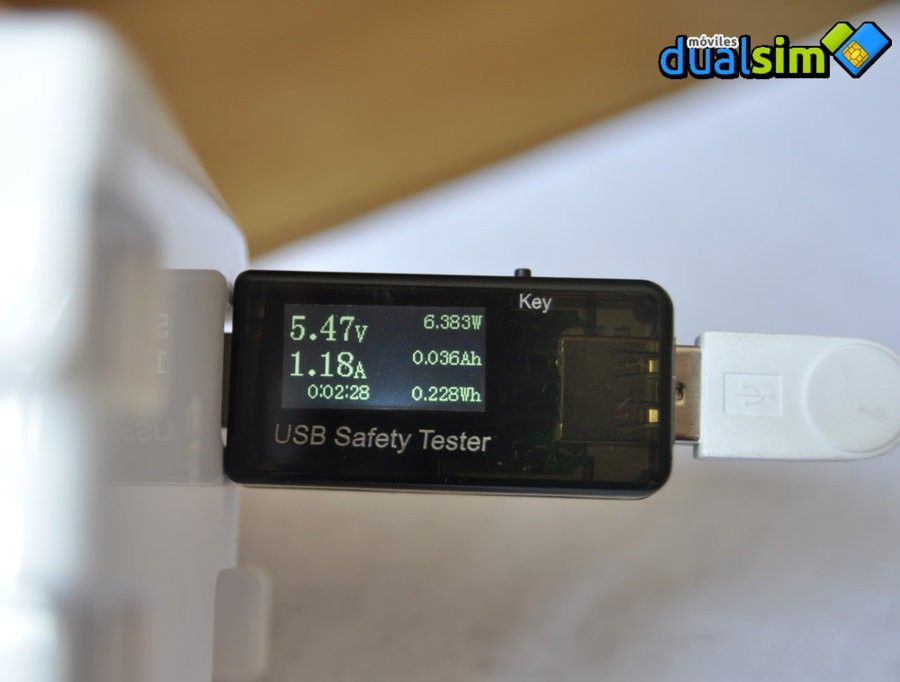

He probado con varios móviles de los que tengo, pero ninguno llega a mas de 1,2A de carga, lo ponga con el cargador que lo ponga.
Lo he probado aquí y la carga es estable, medido con 2 medidores diferentes y en cualquiera de los puertos.
No tengo ninguno con carga rápida Qualcomm 3.0, sólo tengo el K6000 Plus que tiene carga rápida de Mediatek la Pump Express, pero al probarlo ha funcionado.

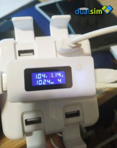

Os dejo una foto de la medición. Lo máximo que el medidor da es de 9v y cuando se pasa, aparece como en este caso un 1, que representaría 11V y la corriente de carga de 1,14A. Ha cargado bastante rápido. Con su cargador original ofrece la misma medición.
Parece que en principio podría ser compatible con la carga rápida de Mediatek, pero esto es una apreciación mía, en virtud a este dato.

Lo que he percibido es que al poner algún dispositivo en los soportes, puede forzar la posición de los conectores usb, no se si es así. Aunque siempre esta la posibilidad de ponerlo en el soporte de enfrente que no se este usando.

Si lo dices por el de atrás, es casi mejor que toque, le da mas estabilidad. Sobre todo si es una tablet.
