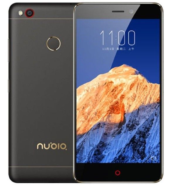

Ya que no he visto hilo oficial, y que cada vez somos mas los poseedores de este movil me dispongo a hacerlo.
Cualquier duda o sugerencia ponedla.
CARACTERISTICAS:
Pantalla LCD 5,5 pulgadas FullHD (400ppp)
Procesador MediaTek Helio P10 a 2GHz
RAM 3GB
Android 6.0 Marshmallow
LTE 4G, WiFi, Bluetooth 4.0, GPS, USB C
Batería de 5.000 mAh con carga rápida
Cámara trasera y frontal de 13 megapíxeles
Dimensiones y peso
150.9 x 75 x 8.9 milímetros y 190 gramos
