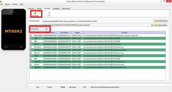

Bueno pues aquí pongo los enlaces de las herramientas y la Rom China para flashear con Sp FlastTol
Es bastante sencillo simplemente descargar el SpFlash y la rom.Poner en modo Download,conectar el Jiayu a listo

2. Flasear el dispositivo. Esta opción me han dicho que podría estropear el móvil directamente, así que no me atrevo
No me entero de esto nada sinceramente y quisiera saber si con la opcion que das se arreglaría mi problema, y en tal caso, te agradecería que me explicaras como hacerlo. Muchas gracias de antemano y disculpa por el rollo que te he soltado
