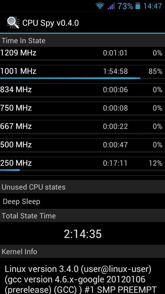

      Pues eso chicos que el telefono cuando está la pantalla apagada no entra en modo ahorro d batería, y el procesador tira todo l rato a 1000mhz lo cual hace que la batería vuele, todavia no he probado el parche aquel que mencionan en dual sim que hace referencia al led rojo cuando queda poca batería, yo lo digo pork lleva el teléfono toda la mañana cargado apenas lo he usado, he estado una hora y algo sin usarlo y mirad las fotos, que me aconsejáis que haga?

        Solucionado :smile:

          Fichate el tuto que hay por aqui para poner un parche que evite el led rojo y luego con el lightflow quita el led rojo de todas las notificaciones, yo para asegurarme que entra en deep sleep, he desactivado el led directamente, puesto que no me supone una perdida dolorosa. Lo que no vas s poder evitar es que no entre en deep sleep mientras carga, pero bueno, shithappens. De todas maneras puede ser problema de la batería, yo he hablado con ls tienda china y me mandan otra, asique cuando llegue os digo, si persiste el ingente gasto de batería, que para 2200mah no es nada usual, supongo que lo devolveré. O que me den uno nuevo o no se... :s
