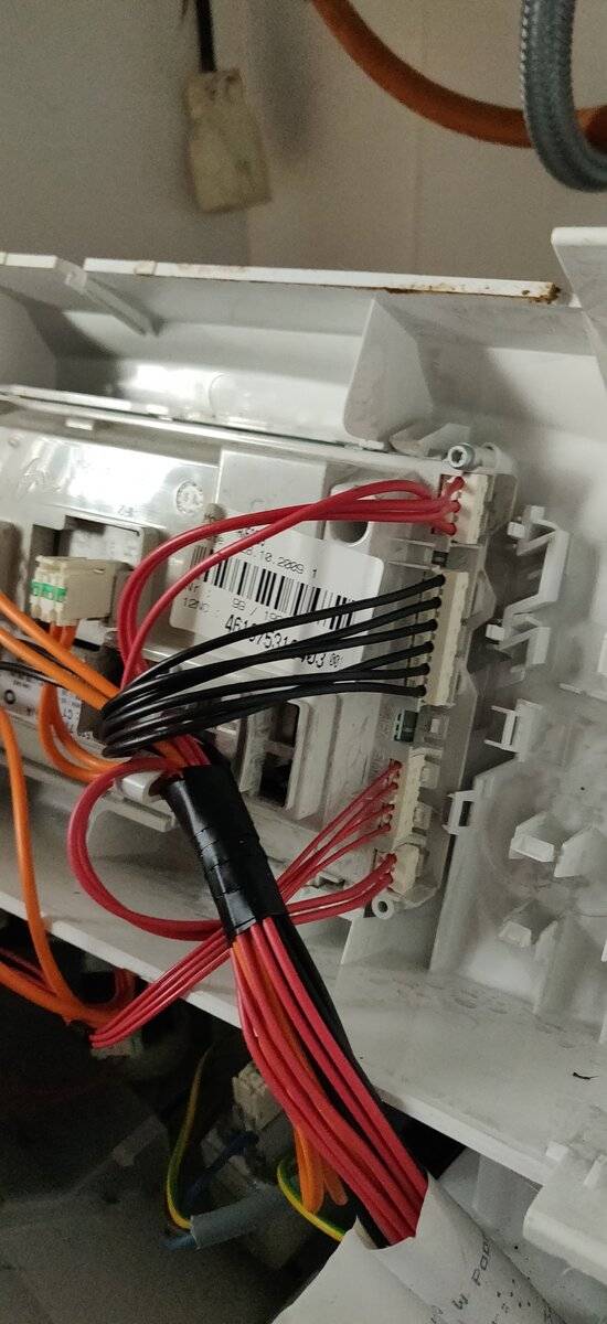

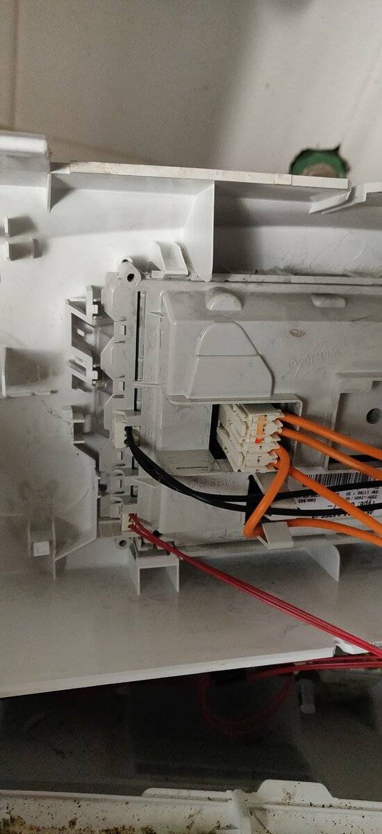

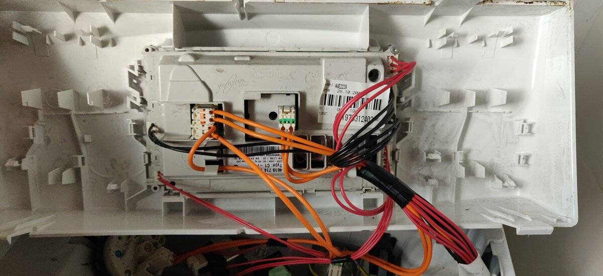

Me llamaron comentándome que la lavadora se había parado y no daba señales de vida. Me desplace al domicilio y vi que no se encendía ningún led. Primero comprobé que el enchufe tuviese tensión. Al ver que había corriente, procedí a desmontar la tapa de la lavadora dónde se encuentra el circuito electrónico. Con el multímetro comprobé que llegaba tensión así que desconecte la lavadora de la corriente y procedí a desmontar la placa electrónica. IMG_20191202_093346.jpg IMG_20191202_093352.jpg IMG_20191202_093354.jpg
Perdonad pero solo tengo estás imágenes que tome para recordar la conexión de los cables.

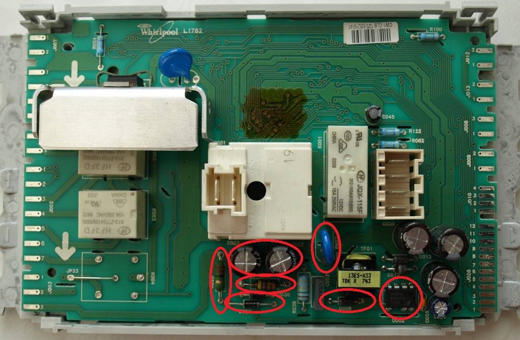

Al desmontar la placa pude observar un par de componentes deteriorados. Y al ir a buscarlos por internet vi que los podías comprar en un pack, por lo visto es una avería típica. Y pasa en varios modelos y varias marcas.
Tenía dos opciones enviar la placa a reparar por unos 50€ a un vendedor de eBay. O probar a repararla yo mismo con este kit:
https://www.amazon.es/electrónico-universal-LNK304PN-tarjetas-L1790/dp/B01FED8N3S
Así que pensé que lo más rápido sería pedir las piezas y sustituirlas yo mismo.
Así que manos a la obra soldador en mano y con un poco de práctica en soldadura procedí al reemplazo de estos componentes.

Muchas gracias, compre el kit del amazon desolde la resistencia R020 y comprobe los diodos D029 y D030
La resistencia estaba abierta y los diodos estaban bien
Cambie resistencia R020 y el circuito TI que venia en el kit y a funcionar la Lavadora!!!!
