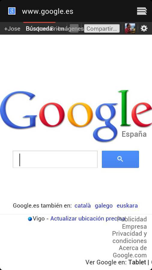

@fraggel he vuelto a poner la tuya, la estable traducida. Puedes decir la parte que hay que modificar para que www.google.com reconozca el teléfono como un móvil y no como un tablet? Es el build.prop?
Enviado desde mi G2S usando Tapatalk 2
No, es una de las lineas del browser.apk, prueba aun asi a metrr el browser.apk de la rom oficial y me imagino que en esa ira bien
PD: Edito, que el NO ese suena fatal...perdona... quería decirlo suave, pero es un no, porque no quiera, sino porque es alguna linea del xml del español.
Prueba una cosa, ponte el eléfono en ingles, reinicia y prueba el browser a ver si te pasa eso de la tableta también....si te pasa, debe ser algún fallo del browser.apk original, ya que solo estoy añadiendo el xml de español, pero en esete xml vi varias lineas que podían generar eso
Si ves que te pasa igualmente...poco puedo hacer

No tengo nada que perdonar sólo faltaría. ;-)
He puesto el idioma en inglés y sin reiniciar el teléfono ya sale bien.
En español, no solo ocurre con el browser.apk, pasa con todos los navegadores excepto el chrome.
Sale así
Sent from my G2S using Tapatalk 2
Ok.entonces reviso la traduccion
