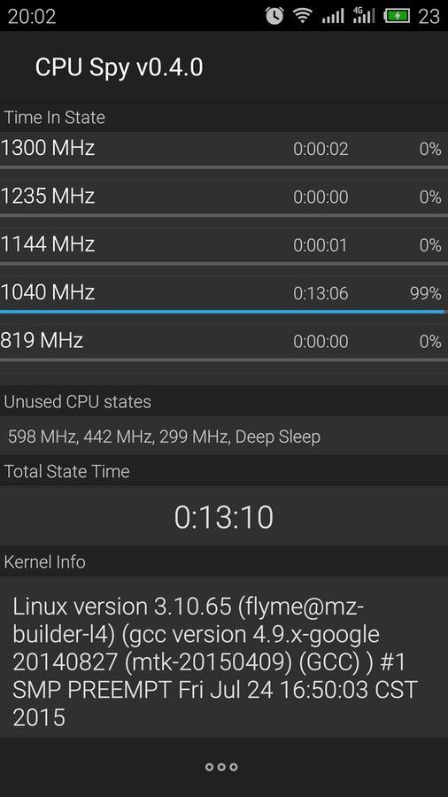

Llevo trasteandolo desde el viernes y he notado una cosa, al cargar noto que no entra nunca en deep sleep, se queda con la banda de 1040Mhz de continuo y al desconectarlo tampoco entra en sueño. Tengo que apagar el móvil durante algún tiempo y volver a encender el móvil para que así entre en sueño. Al hacer esto se queda un porcentaje de 76% de sueño y 16% de banda 1040Mhz.
Podéis saber el porque no entra en sueño al cargar y al desconectar el cargador tengo que apagar para hacer que entre en sueño???

buenas otra vez.... sigo pensando que esto no es normal.... cargando podeis ver como se comporta el móvil...
digo yo que debería entrar en sueño cuando carga y no toco el móvil... no estando cargando entra en sueño cuando le da la gana.... hoy después de 10 maravillosas horas y 2 horitas de pantalla he tenido que conectar el móvil a la red.... solo me quedaba un 10% de batería... decir que uso dos sim y en el curro no hay mucha cobertura que digamos dentro del edificio... no se estoy un poco plofffff jejeej
El idioma en el reconocimiento de voz, y el terminal que no duerme del compañero, a ver que tal. De todos modos @triana197555 yo eligiría una configuración y no la tocaría durante un par de ciclos de carga, a ver si se soluciona solo, que no sé si lo has probado ya, pero a veces somos muy impacientes, no paramos de cambiar cosas, y el terminal nunca acaba de asentarse.
