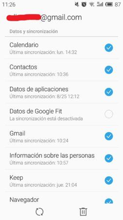

De momento tengo todas las app descongeladas en una carpeta, sólo tenía congeladas 8 y entre ellas está la cabrona que se ve que los contactos de gmail pasa por ella, y al no encontrarla no para nunca de sincronizar, con lo que dispara un poco el consumo (diría que un 25% más) y los datos.
Mirar en que se gasta vuestra batería, puede que a alguno le esté pasando y no lo note. Si en el gastos de la batería de las primeras hay una que pone algo de contactos del sistema, le está pasando.
Comentad, ya os contaré yo.

Alguien sabe como se controla el uso de datos móviles. Para limitar datos móviles y restringir conexiones automáticas de algunas explicaciones cuando no esté usando wifi
Cuando dices conexiones automáticas, dices las propias sincronizaciones automáticas de tus cuentas.
Esto se puede enfocar de varias formas, hay aplicaciones que se conectan cuando quieren, pero el 90% de esas conexiones se controlan desde la configuración de la propia app, no desde los menus de Meizu. Así que indaga dentro de las app que ellas tienes más opciones de lo que aparentan, e igual que en google play puedes poner que no actualice automáticamente, en la mayoría también.
Que puedes hacer desde el menu de Meizu:
1.- Dar y quitar permisos a lo burro desde la app de seguridad, pero es mejor desde el menu de la app como te he dicho.
2.- Contralar la sincronización de las cuentas. si entras en ajustes y cuentas, abajo de aparecen todas las cuentas y puedes desactivar las sincronizaciones que quieras, pero ten en cuenta que si por ejemplo, tienes tus contactos en gmail y desactivas la actualización de sus contactos, no te aparecerán en el terminal, pero otras muchas, de otras cuentas, si puedes desactivar siu problemas. Además de las cuentas del móvil, si entras ahí mismo en la cuenta de Meizu, hay una opción que pone datos y sincronización que al entrar de da la opción de quitar sincronizaciones automáticas o poner que sólo con wifi.
Espero que esto responda a tu pregunta, ves probando y comenta.
