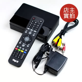

      mele a2000.
      Una smartTV muy completa:
      Texto sacado del antiguo forotablets y creado por cansat:
      El mele a2000. tiene tres usb, lector de sd, salidas hdmi, rca, vga, audio digital, conexion de red y wifi n e internamente una conexión sata para hd, también tiene arranque linux por SD, viene con android 2.3.4 y esta a punto de salir la actualización a 4.0
      Soporta HD de mas de un tera tanto por el sata como por los usb.
      Lo he visto en Aliexpress: http://www.aliexpress.com/wholesale?SearchText=mele a2000&catId=0&manual=y
