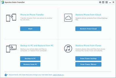

Copia de seguridad y restauración Lenovo Zuk Z2 / Z2 Pro
Paso 1. Descargar y ejecutar el programa Syncios Lenovo Transfer
Descargue e instale el programa Synces Mobile Transfer en su computadora antes de realizar la tarea de copia de seguridad y restauración de Lenovo Zuk Z2 / Z2 Pro.
Abra el modo de depuración , conecte su Lenovo Zuk Z2 o Z2 Pro a la computadora y luego ejecute Syncios.
Haga clic en " Copia de seguridad botón de" bajo "Copia de seguridad y restauración" modle.
awww.syncios.com_images_free_download_win.png awww.syncios.com_images_free_download_mac.png

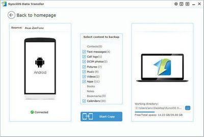

Paso 2. Copia de seguridad de todos los contenidos de Lenovo Zuk Z2 / Z2 Pro
En la ventana principal, se le permite seleccionar los elementos que desea hacer copia de seguridad en su computadora. En el panel derecho, también tendrá la opción de cambiar o elegir la ubicación de los datos de copia de seguridad.
De forma predeterminada, se marcarán todos los contenidos que se pueden copiar. También puede marcar sus deseados.
A continuación, haga clic en el botón " Iniciar copia " para realizar copias de seguridad de su Lenovo Zuk Z2 o Z2 Pro en la computadora.

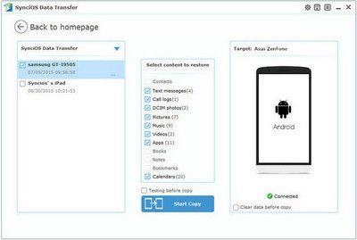

Paso 3. Restaurar Lenovo Zuk Z2 / Z2 Pro de archivos de copia de seguridad
Vaya a la página principal de Syncios, haga clic en " Restaurar " debajo de "Copia de seguridad y restauración". Todas las copias de seguridad que haya realizado con Syncios se mostrarán en el panel izquierdo, seleccione los archivos de copia de seguridad anteriores y compruebe los datos que desea restaurar en su teléfono Lenovo.
Pulse el botón Iniciar copia , todos los archivos seleccionados se restaurarán en el dispositivo de destino.
