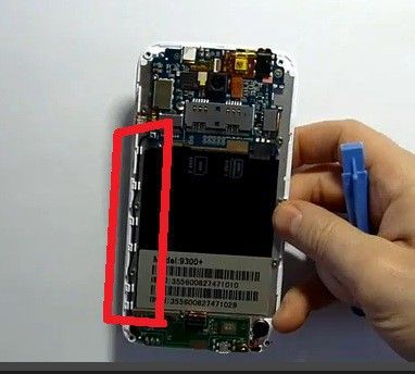

Hola buenas al tratar de cambiar la pantalla, cuando desmonte el movil, chafe sin querer el cable ese que conexiona la parte de atras entre las dos placas, creo que es el microfono, alguien sabe donde lo pueden vender? Es el microfono? es que se ha pelado un poco y ya que me he gastado 80$ cambiando la pantalla pues por 4 o 5 que me costase esa pieza no quiero dejarlo asi.
Un saludo
Este es:

Es el que transmite la señal de la antena (que esta abajo) gsm a la placa. Si se ha pelado, aislalo como puedas y no creo que influya demasiado.
Eso ya lo veras si al arrancar no tienes cobertura.

Gracias, eso me parecia a mi
