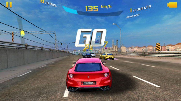

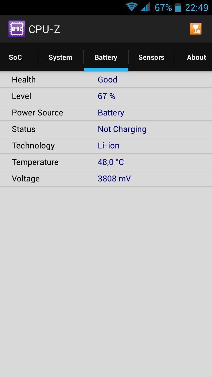

Despues de estar unos 12 minutos paseando por el Streetview del Maps , con el modo ahorro de energía activado en las opciones de batería, se puso a 44º. Desactivando el modo ahorro de energía y jugando 10 minutos más al Asphalt 8 ha llegado a los 48º. Sin embargo la pantalla no hace estraños ni abre aplicaciones sola.
.... Vale, a la vez que estaba escribiendo estaba probando a navegar por una pag con streaming de video. A los 5 minutos se ha puesto a 45º y se cerraba el Chrome, lo volvia abrir y se volvia a cerrar.

Chrome está actualizado, no creo que sea problema sólo de ese navegador. He estado viendo unos videos en youtube 10 minutos, con la opcion de ahorrar bateria marcada y se ha puesto a 45º también.
Por cierto el volumen multimedia al máximo me ha parecido algo flojo para exterior. En modo ingeniero del mobileuncle le he podido subir unos puntos de 232 a 255 y ahora está aceptable.
En reposo la bateria está a 25º y el móvil consume muy poco, Con un uso algo más que moderado es cuando ya se dispara la temperatura y el consumo. A mí me parece un móvil muy válido. Responde bien, camara bien... para el precio que tiene. Quizás es más para usos intensivos esporádicos que para pasar ratos grandes dándole caña.
