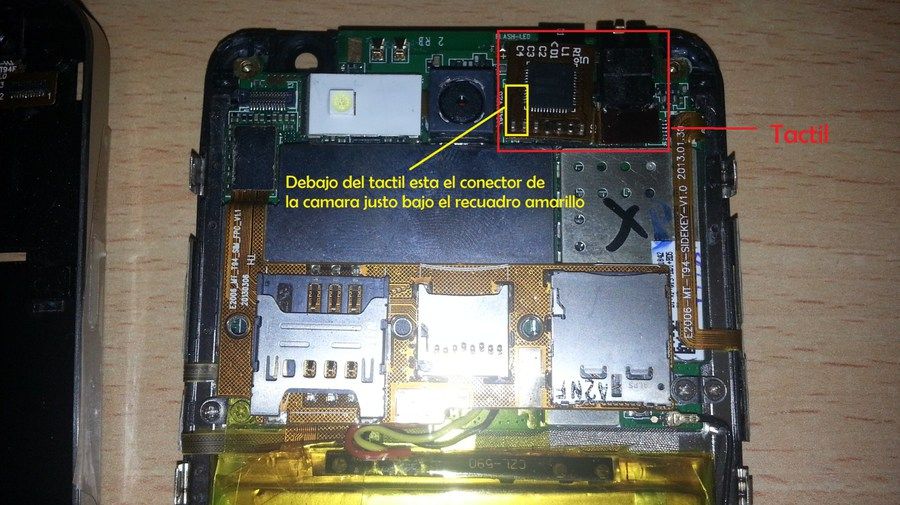

Kenzocs, tú que has desmontado el movil, ¿ sabes si la cámara trasera esta conectada por algún cable a algún conector ?, a mí no me funciona la trasera, no me la reconoce ninguna apk de cámara y si pudiera ser que el cable u otro dispositivo que vaya a la cámara estuviera suelto, podría atreverme a desmontar esa parte para ver si lo puedo solucionar.
La camara trasera va conectada a la placa con un conector justo debajo del chip del conector del tactil, te lo ilustro con imagenes:
[Imagen Externa Rota]:http://imageshack.us/a/img20/4204/v2j7.jpg
Gracias, tocaré antes un poco por esa zona a ver si haciendo un poco de presión se conectara, sinó a ver si me animo a desmontar los tornillos y ver la zona "in situ" para ver de qué se trata y si tiene solución. Me ha sido de mucha ayuda saber donde conecta la cámara a la placa.

Bien ya lo había intentado con anterioridad, pero volvía de nuevo a intentarlo, quité la tapa trasera, y alrededor de la cámara con la uña apreté levemente alredodor de ella, bien en un momento dado presioné un poco mas fuerte justo a la derecha del objetivo, pegado a la misma, sin llegar al celo de color blanco que hay mas a la derecha, pegado a la misma que es de plástico duro y ahí oí un CLICK que dije "coño" como ha sonado. Reinicié el teléfono para ver si obraba el milagro y "voala " al accionar la cámara ya permitía rotar la cámara a trasera y delantera. Y he hecho algunas fotos fotos y bien, salen perfectamente en la galería.
Para los que tengan el problema de que la cámara trasera no les funciona, que prueba este truquito de este análisis a ver si pueden activarla, a mí me funcionó así , y gracias también a Kenzoxs por poner las fotos donde indicaba el lugar justo donde conectaba la cámara, en mi caso he podido activarla sin tener que desmontar el móvil, aunque pienso que si no se puede hacer desde fuera presionando en este lugar, se podrá conectar desmontándola enganchándola a su conector.
