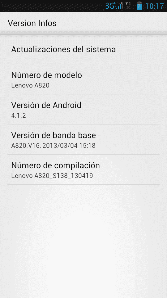

la versión de android es 4.1.2 , me pone también version de banda base A820.V16, no se si es eso, siento mi torpeza x)
Si es eso. Haz una captura de pantalla y la subes aquí, a ver si podemos decirte qué rom llevas

Definitivamente es un problema del móvil,porque lo he probado en otro y si funciona...al principio de tenerlo si me iba pero desde noviembre dejó de hacerlo.no se si toqué algo o que...voy a intentar la captura
Tienes una rom 4.1 stock de Lenovo traducida, versión 138.Lenovo actualizo hasta la 150. Pon una de las últimas rom del foro y seguro que ya recibes los sms
