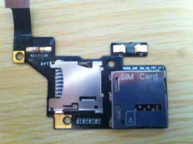

      Buenos dias, tengo un problemilla con mi nuevo telefono s4 replica es estupenda muy conseguida con 4 nucleos el problema que tengo es que no me reconoce la tarjeta micro sim,
      Ya le cambie la rom
      Cambie los imeis
      Levante las patillas de la pieza de micro sim el por si no hacia contacto bien en fin creo que ya lo he probado todo pero no reconoce de ninguna manera la sim no pide ni el pin y pone fuera de servicio..
      Espero viestra ayuda saludos!!

          es raro pero si todo eso funciona sera defecto de hardware te tocara enviarlo de viaje

            voy a pedir la pieza del s4 original que es identica... y en fin me tarda un tiempo ya comentare cuando me llegue a ver si se soluciona

              Lo unico que me hace dudar en la version de la pieza en el original viene 1.3 y en clon 1.1 ImageUploadedByTapatalk1377115786.158863.
