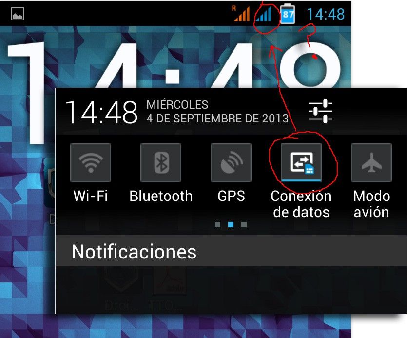

Una imagen vale mas que mil palabras...
Como ven, pareciera que está conectado, pero no lo está, no navega ni funciona whatsapp ni nada.
