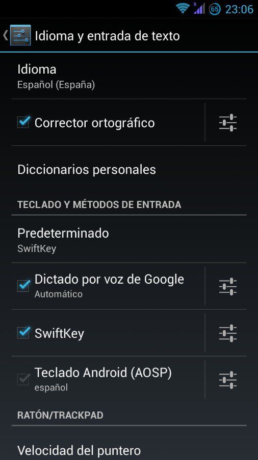

      Esto se puede quitar para que no salga siempre, qué pesadez!

        Yo utilizo la Gravity pero imagino que será igual.
        Ajustes - Idioma y entrada de texto - Predeterminado
        También tengo desmarcados los que no uso.

        Yo lo tengo igual, así que, @marblemarble echa un ojo a esos ajustes, que a mi no me sale el aviso que dices :XD:

          El problema es cuando se activa el "Dictado por voz de Google" que me interesa, una vez que lo activas siempre lo pone, uses el teclado o la voz :(

          Yo lo tengo activado y sin problema...
          Enviado desde mi THL W8 usando Tapatalk 4 Beta

            La única diferencia contigo es que tú tienes el swiftkey y que arriba en idioma sólo pone español y no español (de España) como tú. A ver si damos con lo que es

              Ahora por lo menos me aparece la notificación en pequeñito arriba mientras escribo pero no se queda en el área de notificaciones después. Eso ahora ya me vale :have a nice day:

                Pues yo en "teclado y metodos de entrada" solo me aparece "teclado android (AOSP)" me podriais decir como recuperar "Dictado por voz de Google"

                  Ya lo he solucinado, lo explico por si le ayuda a alguien.
                  La solucion es volver a activar "Busqueda de Google"
