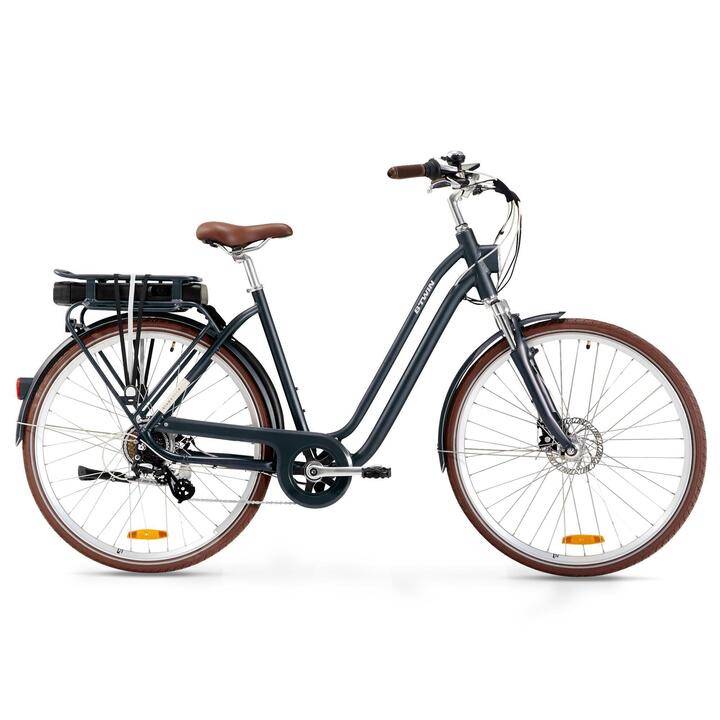

Hola, quisiera saber si alguno de vosotros tiene o ha probado la bicicleta eléctrica Elops 900e de decathlon - por aquello de aprovechar las subvenciones o ayudas de compra de bicis eléctricas en Madrid
Es el modelo de la foto.

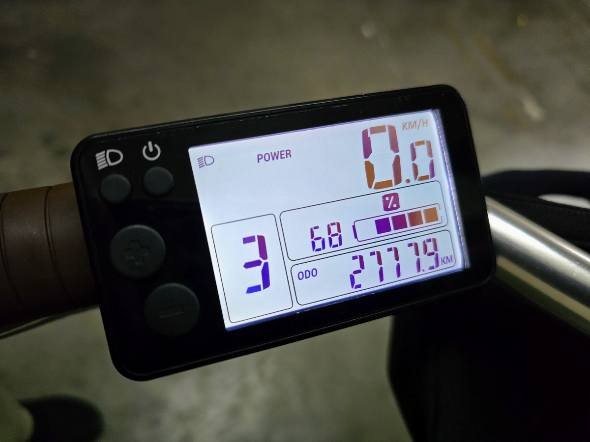

Justo hoy me puse a inventar y probar combinaciones de botones. Si dejas presionado el botón de encender luz puedes acceder al modo programación y sorpresa - allí tienes puesto el límite de 25kmh y puedes cambiarlo, pero no sé cómo guardar tras moverlo. También deja toquetear otras opciones, una que parece ser el tamaño de la rueda, también puedes cambiar de kph a mph, y cambiar entre porcentaje de batería, ciclos de carga, amperaje o voltaje.
Si aprendo cómo guardar os aviso. A ver si subo fotos de este menú oculto.

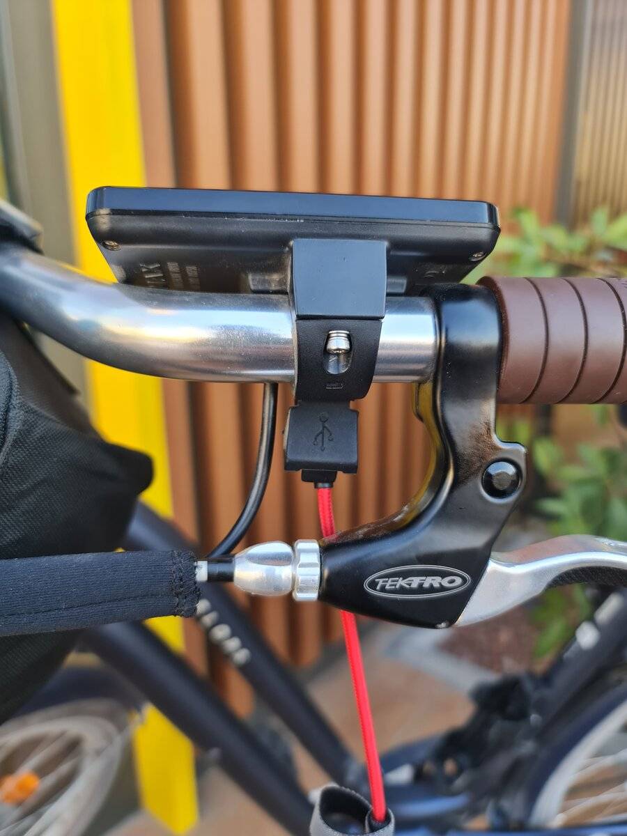

Añadir que acabo de descubrir que las elops 900e y 920e tienen un puerto USB oculto en la pantalla para que puedas carga el móvil u otro dispositivo directamente desde la batería de la bicicleta, como si de un powebank se tratase - una maravilla.
Miren cómo está en la parte de abajo de la pantalla cubierto con una tapa de goma.
