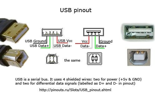

El cable USB normal según lo que te pasé.
ROJO = Positivo +
BLANCO = Data Negativo -
VERDE = Data Positivo +
NEGRO = Polo a Tierra
:up: Aunque, por si acaso y para asegurar que el cable sigue el standard, lo mejor es coger un polímetro y comprobar que coinciden las posiciones en el USB macho con los hilos que vamos a hacer el corto.
Lo he comprobado con la pinza.
Y después he hecho lo mismo con otro cable con usb normal.
