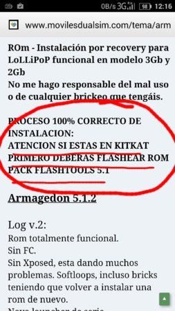

No es mi intención hundiros la moral!!! Nada mas lejos de mi intención, quien nos guiaría entonces a los inútiles novatos?? Si lo preguntaba era por este apunte que pone en el hilo de armagedon
Te acabamos de contestar.
Fijate en la fecha que se posteó y en la que estas hoy, y como te hemos dicho, se evoluciona cada dia.
Lo unico que dejas claro, es que no te has leido todo el hilo, buscas la repuesta rapida y encima te quejas y exiges y quieres tener razon...
