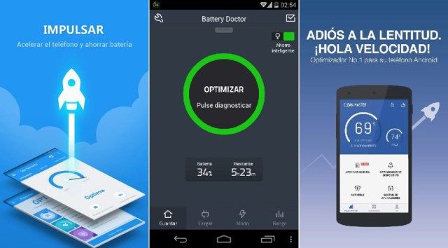

No hace mucho, un aliado me preguntó por qué su ©OnePlus X iba tremendamente lento y con un lag considerable. Nada más ver su dispositivo, observé según la ROM instalada, tras pedirlo a una popular web china, traía una proporción considerable de aplicaciones preinstaladas. Tres de ellas habían sido el detonante para ralentizar su teléfono: 360 Security, Clean Master y Battery Doctor.
Además de las citadas, la ©Google Play ©Store alberga multitud de aplicaciones enfocadas a lo mismo, a reducir el gasto de memoria RAM y a ahorrar batería de muchísimas maneras. En este artículo os explicaré por qué no aconsejo instalar estos programas en tu Android, o inclusive los moviles más punteros del mercado sufrirán los resultados negativos de estas apps.

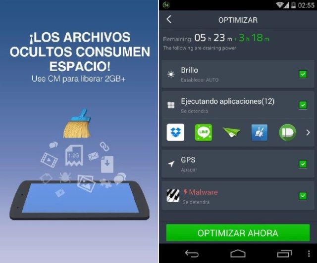

Todos estos aceleradores de memoria RAM, incluso conocidos según Task Killer, lo que hacen es forzar el cierre de los procedimientos en segundo plano. Debido a la naturaleza de Android, el sistema los volverá a empezar rápidamente y básicamente es según si no hubiésemos hecho nada, todo continua igual.
Esto por si fuese poco, es perjudicial para la duración de la batería. ¿Cómo? Si estás matando procedimientos y servicios en segundo plano y ©Android tiene que estar continuamente abriéndolos, el grande uso de CPU para estas labores repercute negativamente en tu batería.

Si le sumas la gran proporción de recursos que consumen todas ellastanto en primer según segundo plano, tu smartphone sufrirá de lags y caídas del dividendo en grande o menor medida, sobre todo si tienes instalada más de una.
El funcionamiento de las aplicaciones que aseguran prolongar tu batería incluso es muy similar. Además de desactivar funciones del sistema o disminuir el brillo, incluso se cierran los procedimientos que no se estén utilizando actualmente, volviendo al mismo círculo vicioso que en el previo caso. Hay unos accesos directos interesantes en estas apps o pueden proponer funciones opciones de confianza pero no compensan la pérdida de dividendo y el nulo ahorro que otorgan.
