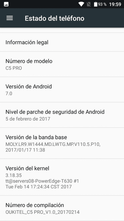

Ya tenemos disponible Android 7 Nougat para el Oukitel C5 Pro, os pongo el enlace a needrom gracias a hanuma50 que anunció en 4PDA que la tenía disponible y la estaba subendo .
Por el nombre de la rom parece que salió el 14/02/2017, pero hasta el jueves no la encontré y cuando la instalé, por error mío tuve unos cuantos problemas que ya están solucionados. La rom la llevo instalada y como yo quiero desde ayer y parece que funciona correctamente.

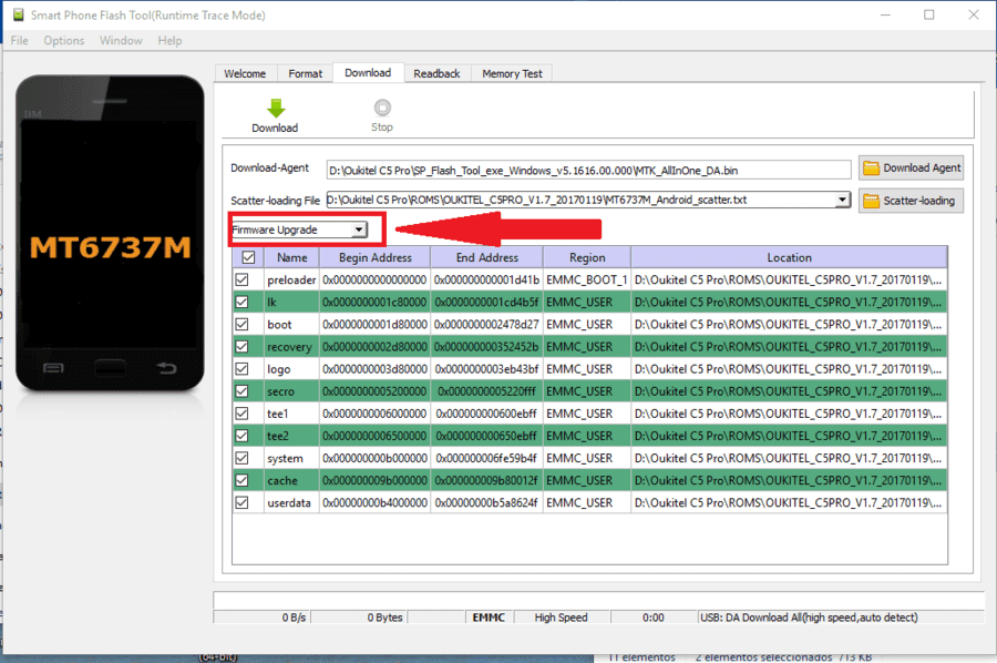

Se instala mediante flashtools, yo la he instalado con esta versión APORTE - SP Flashtool funcional Oukitel C5 Pro aunque el recomienda otra versión, pero yo os pongo como lo he instalado yo.
  • Advertencias
- Cuando instaléis la rom Nougat hay que poner la casilla "Firmware upgrade" porque es un cambio de versión de android por lo que perderéis todos los datos, apps, fotos, etc que tengáis en el móvil.
- Al instalar esta rom automáticamente se bloquea el bootloader, por lo que si queréis instalar un twrp o custom rom, hay que desbloquearlo, no es complicado, yo lo he hecho y ya tengo twrp y SuperSu. Más adelante abriré un hilo de como hacerlo.
- Desde que instalé esta rom el método que utilizaba para conectar el móvil para flashear una rom vía flashtool ha cambiado, ahora para que el programa detecte el móvil hay que sacar la batería, conectar el cable, presionar los 2 botones de volumen y con los botones apretados poner la batería, entonces mantener los botones hasta que en la linea de abajo empiece el formateo que se realiza cuando flasheamos con la opción "Firmware upgrade". No es difícil si sabes como hacerlo porque yo casi me vuelvo loco hasta que encontré el método.
