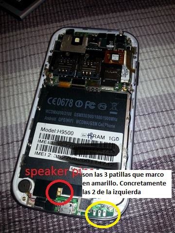

      Buenas,
      a raiz de abrir el movil por detrás y arreglar el autofocus.... volví a montar l movil de nuevo y me perdía cobertura muy facil, cada dos por tres estaba sin cobertura....
      buscando por internet vi la patillas que hacen contacto con la carcasa que hace de antena. Pues bien... al abrir el movil se conoce que moví una de estas patillas y no hacía bien contacto.
      El caso es que con mucho cuidado levanté un poquito las patillas, y la cobertura ha mejorado una barbaridad.
      os dejo una foto de las patillas en cuestión, marcado en amarillo. he aprovechado una foto de internet... pero para enseñaros lo que es.. sirve.
      2014-01-04_14.35.03_(Small).

          Gracias por compartir tu experiencia, tengo el mismo problema y espero solucionarlo asi pues he hecho de todo y solo tengo una o dos rayas de señal
        • aitor_diego
          aitor_diego Simdualero de Bronce
            por que zona hay q levantarlas? por la zona que hace curva o por la que tiene como un saliente hacia arriba?

              igual puede ser por tu banda base de la rom
            • JuanJTP
              JuanJTP Registrado
              • Cocinero Android
              31.583
              61.315
              2 Mar 2014
              Pero....eso no es para la antena wify??
              Enviado desde mi HM NOTE 1W mediante Tapatalk
            • indusalucard
              indusalucard Simdualero de Plata
                55
                1
                27 May 2013
                MEXICO
                no solo es para la de base de red movil
              • JuanJTP
                JuanJTP Registrado
                • Cocinero Android
                31.583
                61.315
                2 Mar 2014
                yo me referia a los contactos que aparecen en la foto...no a la banda base..que eso es del modem...
              • indusalucard
                  55
                  1
                  27 May 2013
                  MEXICO
                  eso si es para la antena es igual que el gps
