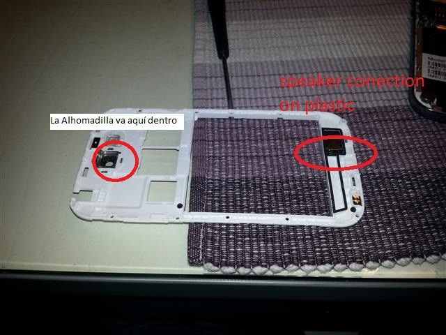

llevo poco más de un mes con este movil, y ayer me di cuenta que a la hacer una foto a un texto, me salia nublado, como que no enfocara. Solte la tapa de atras del movil, quité todos los tornillos, y quitando la siguiente tapa de plastico, vi que la camara sí enfocaba.
Es decir, que al ponerle la carcasa que lleva los tornillos, como que la apretaba a la lente y no le dejaba hacer el autofocus. Pues he quitado una almohadilla que lleva dentro la carcasa de plastico y ahora ya hace el autofocus.

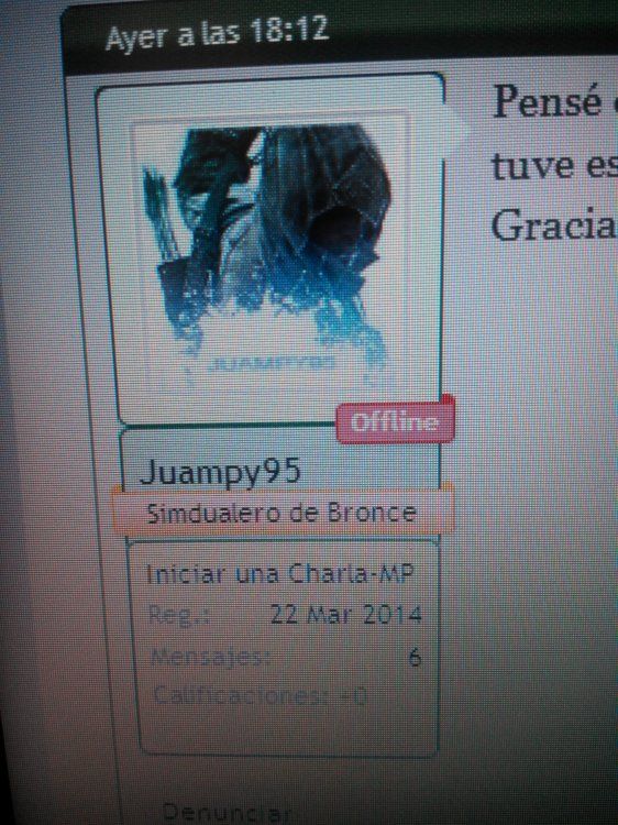

te adjunto una foto que he hecho a tu avatar, sacada desde cerca, desde la camara a la pantalla del ordenador, para que veas.. a ver si te sirve. Se ven casi hasta los pixeles de la pantalla del ordenador. Pero lo importante es que enfoca
La foto ocupa 3 Mg, para que te hagas una idea de la calidad
Uh, buenísimo!
Te comento, ya saque los tornillos, pero no sé por donde seguir, o sea, por donde se saca la parte que contiene la gomita esa... No tengo experiencia en eso, y no sé si hay que hacer fuerza para salir o qué...
Estupendo! Me has salvado, porque al no enfocar, ni siquiera me leía los QR
