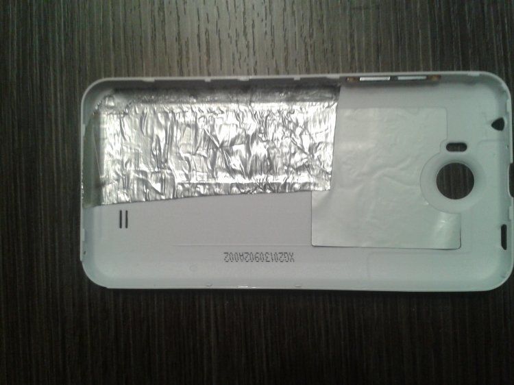

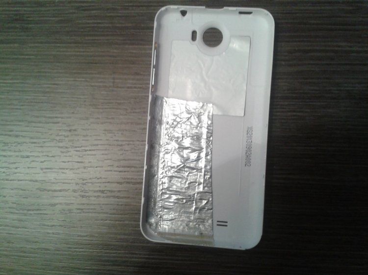

Micro cubot gt99, emite un ruido intermitente al interlocutor
Hola
gracias por responder. Lo que he hecho por ahora ha sido desconectar algunas bandas de frecuencia/modulación usando el mobile uncle mtk. Llevo unos dias y parece que ha mejorado aunque mejugó una mala pasada cuando quedé el otro día con una tia, jajaja, menos mal que ella era maja y tenia ganas de verme ;-)
Ese papel de plata hace el papel de antena o de pantalla?
gracias
Hola
gracias
Pantalla contra las interferencias
