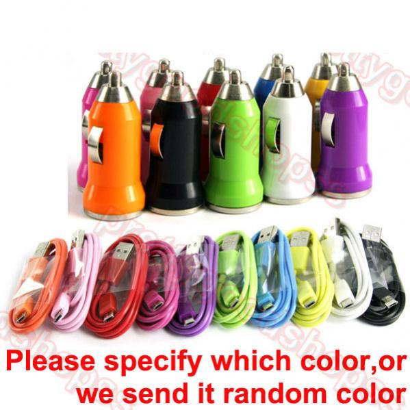

Os voy a contar mi experiencia... ya que llevo un par de días que toy que no me lo creo. Llevo ya 2 meses con el jiayu y he intentado por activa y por pasiva conectarme al pc vía usb. Que si PDA, que si driver que si esto, que si lo otro.... Al final me conecté con un app vía wifi como mal menor Airdroid (bueno, esto es por curiosidad nada mas y por si alguien quiere probar otras cosas).... Bien, la cuestión es que lo intenté con el cable usb que me vino de carga y el móvil no reconoce nada y carga.. Punto.
Pues hace como 1 mes me dió por comprar un cargador de coche muy mono y hay varios colorines en ebay (2 euros todo).... lo pedí en azul con su correspondiente cable usb. Pues me lo llevo para cargar en el pc del curro y cual fué mi sorpresa que empezaron a salir iconos por todos lados que si pide conectarse usb, que si el pc preguntando si quiero conectarme a no se que.... en fin. ERA EL PUTO CABLE...
Una vez metido el cable, me reconoció el movil. Me dice que es un JY-G2 el XP me dice que hay nuevo hardware que si quiere meter nuevos drivers o los busca el, como no tenía ganas le dije que los buscara el... pillo unos de android que no se de donde los sacó.
