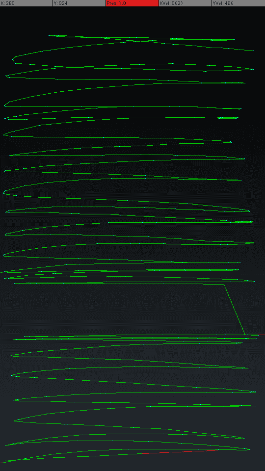

              podrías hacer captura de pantalla la zona en que falla? (del test de mobileuncletools)

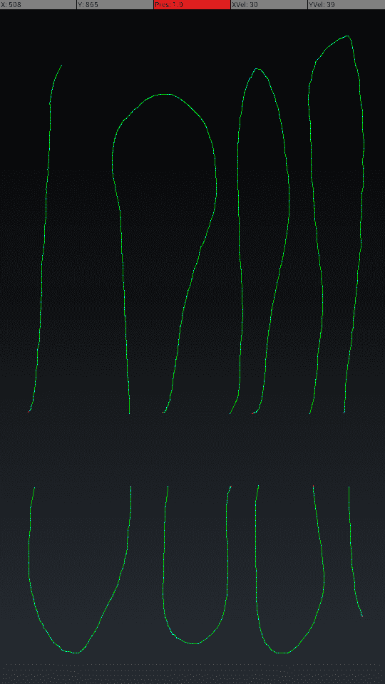

                    Hola. En mi caso no es intermitente. Pasa desde que desmonté la touch para cambiar la lcd. Por lo visto se dañó. Falla siempre en esa zona.
                    --- Comentario doble fusionado, 8 Nov 2013 ---
                    Ahí va otra captura.

                      curioso que es la misma zona que la mía .... :dizzy:

                        a mi me paso en la misma zona... el muncletools me lee el error pero con otro tester (lcd tester) sensa todos los puntos. Ya desarme y limpie, aprete y volvi a armar y hace los mismo... quiero creer que sea algun problema de soft
