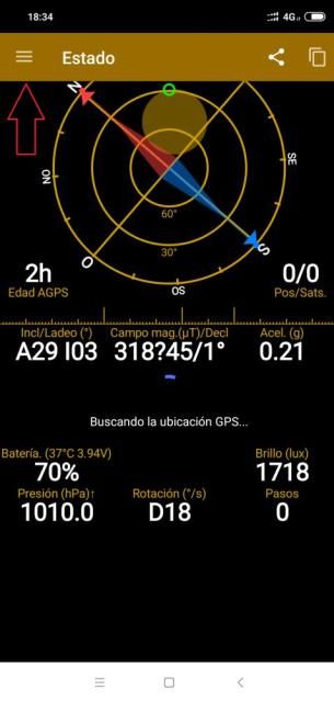

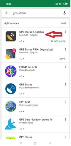

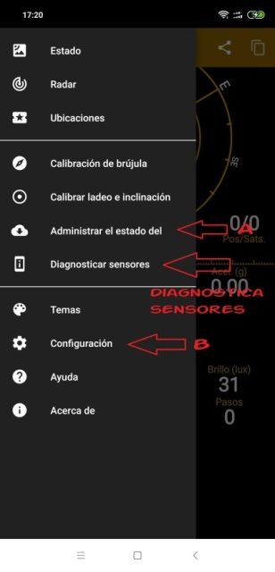

1.- Descargar “GPS Status” de Play Store
2.- Abrir GPS Status pinchar en las 3 rayas de la barra de estado, parte superior izquierda.

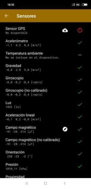

3.1.- Diagnosticar sensores para comprobar el estado del GPS, yo lo tenía desactivado, por eso sale fallo.

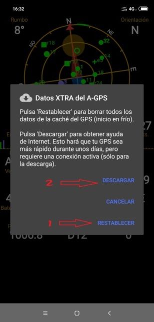

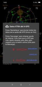

3.A.- Acceder a “Administrar el estado del” y seguir paso 1 y 2 por ese orden..

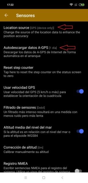

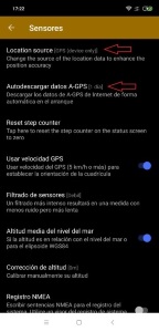

3.B.- Volvemos a la página anterior y comprobamos la configuración (B), y entramos en Sensores.. Yo lo tengo así:

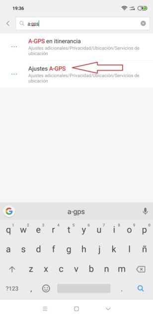

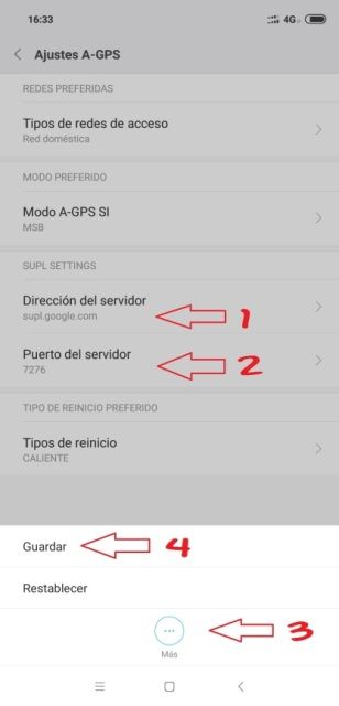

5.- Una vez arrancado, vamos a ajustes del tlf, y en la barra de búsqueda ponemos “a-gps” y entramos en los ajustes
6.- Los ajustes a-gps del propio teléfono hay que dejarlos así:
Direccion del servidor: supl.google.com
Puerto del servidor: 7276
7.- Una vez hecho esto, debes salir de ajustes, reiniciar el tlf.

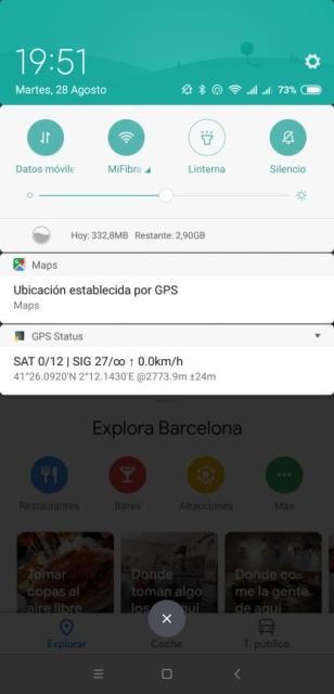

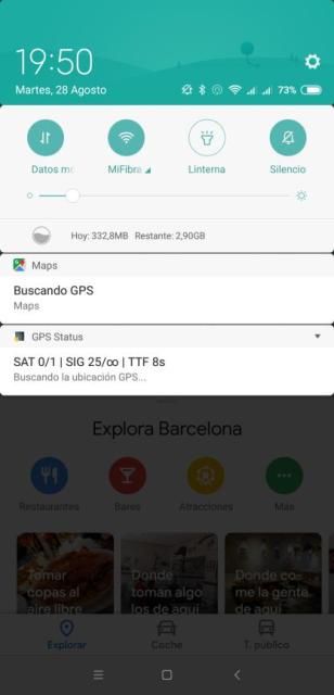

10.- Abrir app GPS Status y esperar 2-3 minutos (quien dice 2-3 dice 5), ya debería pillar señal de GPS..

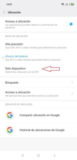

11.- Si esto no funciona.. Vamos a ajustes del tlf, y en la barra de búsqueda ponemos “a-gps” y entramos en “a-gps en itinerancia”, aquí ponemos “solo dispositivo” y probamos a ver que pasa (abrimos GPS Status)..
12.- si después de 2-3 minutos sigue sin encontrar GPS, volvemos a la barra de búsqueda ponemos “a-gps” y entramos en “a-gps en itinerancia”, aquí ponemos “Alta precision” y volver a probar con GPS Status.
