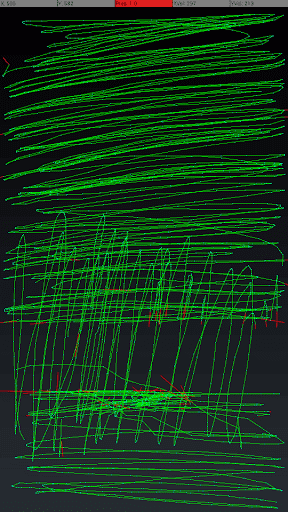

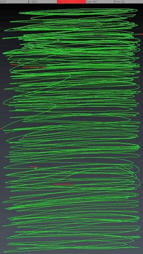

      Hace una semana, empecé a notar que la pantalla le costaba interpretar ciertas pulsaciones, aproximadamente en el tercio inferior de la pantalla, hasta el punto en que esa zona es inusable (p.ej, coincide con la fila superior del teclado)
      Haciendo varias pruebas, quitando la batería y reiniciando se soluciona temporalmente ... puede quedarse bien 2 horas como 2 días....
      Ilustro para que veais el problema, con el test del modo ingeniero :
      Esto es cuando está todo ok :
      [​IMG]
      Y cuando se pierde la sensibilidad :
      [​IMG]
      Podeis observar que en el tercio inferior hay una área que no responde a los movimientos horizontales, y de forma muy irregular con los verticales.
      Entiendo que no es un problema de hardware? Si lo fuera, es lógico que se solucione reiniciando?
      Uso la rom de Infrared (Lambda), desde hace 2 meses, y no he tenido ningun problema hasta el momento.
      De hecho, el domingo restauré el telefono de fábrica, y reinstalé la rom desde 0, pero sigue igual, hoy se le ha ido la sensibilidad de esa zona 2 veces.
      Qué me recomendais hacer? A alguien más le pasa lo mismo?

          sigo con esto ... la verdad es que es muy raro... he cambiado la rom, he puesto la de stock, y sigue igual ... probando con los diferentes tests, me doy cuenta que siempre reconoce los toques pero a veces tiene poca sensibilidad para "aguantarlos" .... es bastante raro, y molesto , me jode porque el movil tiene 4 meses y por culpa de esto no lo puedo disfrutar al 100% :(

            Hola. Haz la prueba (modo ingeniero) pero pasando el dedo despacio, sin correr, para ver si hay alguna zona que claramente no la pilla la táctil.
            Si existe esa zona, creo que tendrás que cambiar la pantalla.

              en el apartado de Hardware testing -> Touchscreen -> Ratereport : detecta absolutamente todos los puntos cuando se le va la pinza.
              La diferencia con otras zonas de la pantalla es que manteniendo el dedo se para en 150-200ms, en lugar de continuar contando . Normalmente tengo que presionar más para que continue contando....
              Y además, ya digo es intermitente, ahora mismo funciona perfecto, hace 1 hora no, y así, segun como le da

                actualizo para comentar que hace 2 días que la pantalla me funciona perfecta.
                Despues de muchas pruebas, confirmo que es un tema físico, casi podría jurar al 100% que es por la funda que tenía puesta (la rígida de plástico de nillkin), ya que sin la funda puesta y funcionando mal, presionando a los lados y estirando para fuera, la pantalla volvía a funcionar bien.
                Me temo que el hecho de hundir el borde de la pantalla durante tanto tiempo provocaba un mal contacto o algo similar en esa área de la pantalla.
                Ya digo, que sin funda, y después de haberlo "estrujado" unas cuantas veces, se ha solucionado .
                En cualquier caso , tened en cuenta de la fragilidad de la construcción para cuidar la pantalla y que os dure durante toda la vida útil del telefono
