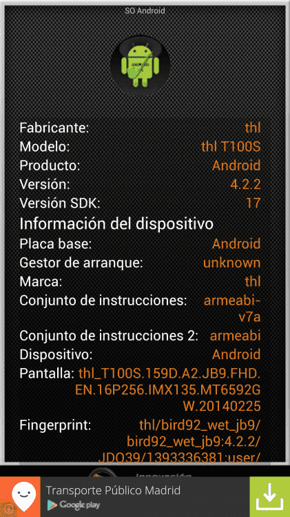

La app que a mi me ha facilitado identificar algun fabricante, es el Z-device test. Google play
En la opcion Android OS te da los datos del fabricante
Supongo que asi podras saber algo mas de este clon.
@tresnanos esque es algo muy raro... en la etiqueta pone G900F, en z-device y resto de programas, G900H, y el chino me ha facilitado una ROM (a la que no funciona el tactil, por cierto...) del G9008V :dizzy:
Ya, pero ponga lo que ponga en la etiqueta lo que tienes que hacer es identificar al fabricante (si no, tendras un ladrillo a la primera que toques algo de la rom), y a partir de ese punto ya podras buscar las roms que existan en la red. De todas formas, me juego un cafe a que es un ALPS

tienes que encontrar una informacion como esta. El pantallazo esta sacado del Z-device test
