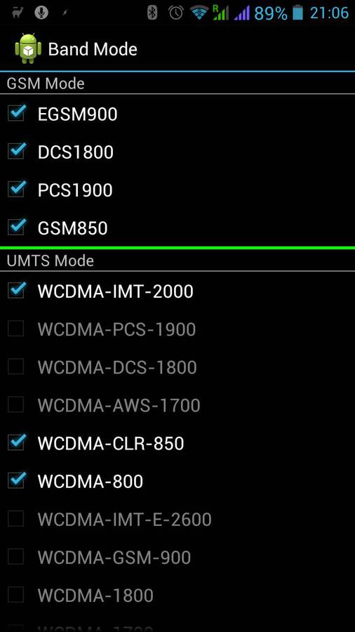

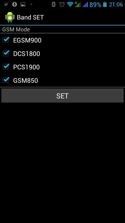

Os agradecería que ambos comentarais qué comprobaciones o pruebas habéis realizado para afirmar que los dos slots permiten 3G (evidentemente, no de forma simultánea).
Si fuera así, no deberían de aparecer estos parámetros en el modo ingeniero:
SIM1
http://db.tt/XGn92KKT
SIM2
http://db.tt/N7XnkJYI
Deberían ser igual en los dos slots, ¿No os parece?
SIM1
SIM2

Eso está claro, en ajustes puedes hacer esa elección, pero no es esa la cuestión. El tema está en que sí habéis comprobado con algún programa de monitorización como el que indicaba en mi anterior post, o con algún test de velocidad, que realmente conectais a la red 3G.
Es evidente que conexión a internet tendremos en los dos casos, pero la velocidad de transferencia de datos es notablemente distinta.
Que las redes a las qué se puede conectar una y otra SIM sean distintas según el menú ingeniero y las pruebas realizadas donde nunca he conseguido que ningún programa monitor me confirme que SIM2 conecta con alguna red 3G (UMTS, HSDPA), me inclinan a pensar que la conexión a una red 3G sólo es posible desde la SIM1.
Además, ninguno de vosotros ha aportado ninguna prueba práctica (sólo teórica) de que, al margen de lo que digan los parámetros seleccionados en ajustes de red, desde la SIM2 se consigue conectar con una red 3G. Lo que todavía me refuerza más en mi opinión.
