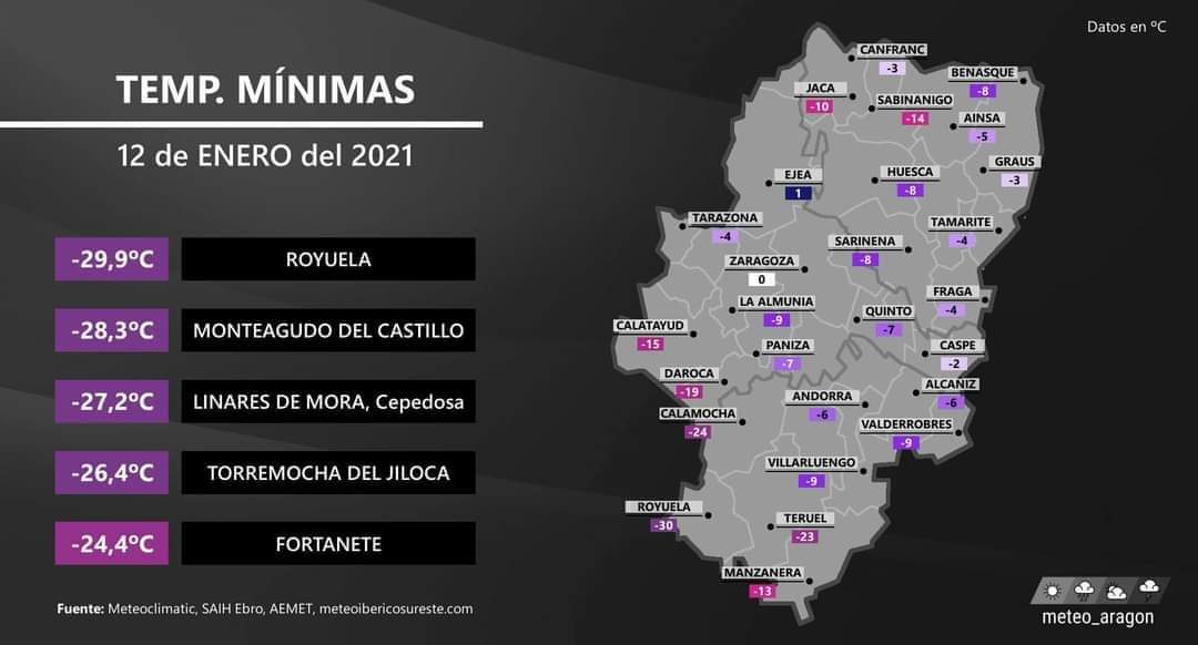

Puedo corroborar que a temperaturas bajas toda calefaccion que pongas se queda corta :wink:.Vivo en Calamocha (Teruel) y esta semana hemos llegado a los -22º de minima y -6º de maxima casi todos los dias.Las facturas electricas que pago harian palidecer a la mayoria de las personas, mi desgracia fue comprar el piso con todo electrico.Venia de serie con hilo radiante y despues pasamos a emisores termicos. Posiblemente este año cambiaremos a gas.

El pueblo donde es mi madre ,donde vamos siempre, al lado de royuela, ya os digo que hay más estufas de leña que calefacciones, en agosto se reparten lotes de leña
@Pedromo , en el trabajo tenemos bomba de calor y en inviernos no muy frios o mas normales aun se puede aguantar, pero en cuanto bajas de los -10º y practicamente estas bajo cero todo el dia no na de sí. Esta semana, tras mas de 12 horas encendida apenas pasamos de los 15º.

Si, con esas temperaturas desde luego llegar a los 20º es complicado, es demasiado extremo. En esos casos es imprescindible las resistencias de compensación, con lo que ello implica, teniendo en cuenta, además, las posibles pérdidas en la instalación, etc.
