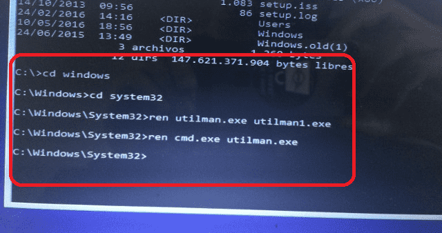

Esto hará que se abra la herramienta Símbolos del Sistema en donde deberemos introducir los siguientes comandos pulsando la tecla enter en cada uno de ellos:
  • c:
  • dir
  • cd Windows
  • cd system32
  • ren utilman.exe utilman1.exe
  • ren cmd.exe utilman.exe

Nota importante: Cuando escribamos “dir” y pulsemos enter nos tenemos que fijar si efectivamente nos da los directorios entre ellos el de Windows, esto nos hará ver que si que estamos en el disco donde tenemos nuestro sistema operativo. De no ser así tendremos que probar con otras letras D: E: etc. hasta que veamos los directorios entre ellos Windows

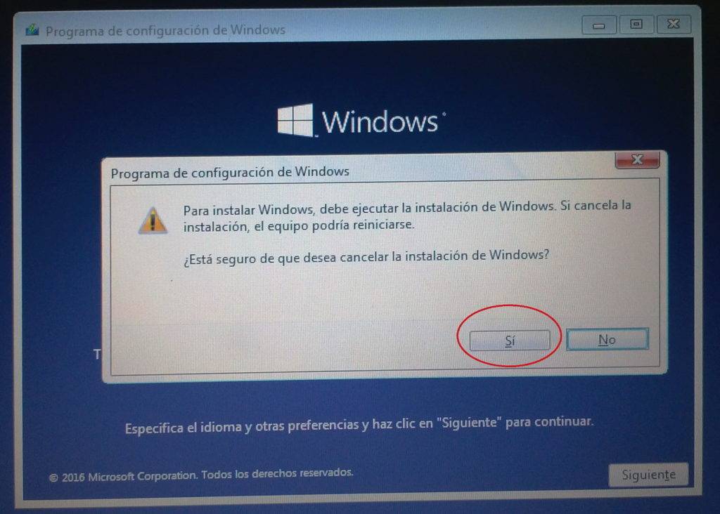

Ahora tendremos que cerrar el CMD y hacer clic también Cerrar en la ventana de instalación de Windows. Esto hará que se muestre un mensaje en el que tendrás que indicar que Si deseas cancelar la instalación de Windows. Esto hará que se produzca el reinicio de tu ordenador. Recuerda que cuando reinicie el ordenador debes desconectar la memoria USB para que el arranque se realice desde el disco duro y no desde el Pendrive.

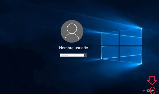

Una vez que se inicie nuestro ordenador y nos situemos en el inicio de sesión del perfil de Windows 10 al que queremos acceder sin conocer la contraseña y hacer clic en el icono en forma de reloj situado en la parte inferior derecha de la pantalla.
Esto hará que se vuelva abrir de nuevo el CMD. Ahora tendremos que introducir los siguientes comandos:

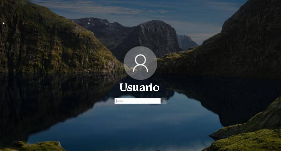

Cuando cierres CMD volverás a estar de nuevo en la ventana de inicio de sesión. Solo tendrás que introducir la nueva contraseña creada en el paso anterior para comprobar como ahora si puedes iniciar sesión en el usuario de Windows 10.
