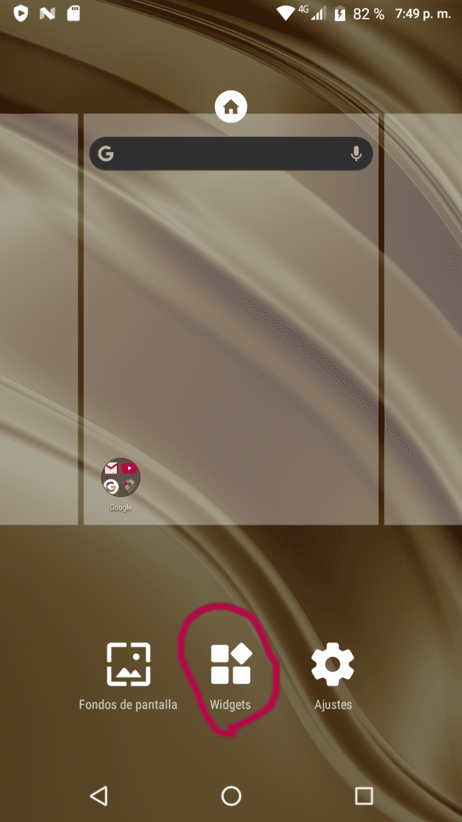

2º Una vez instalado, en la pantalla principal mantenemos pulsado para abrir las opciones o configuración del launcher y vamos al apartado Widget

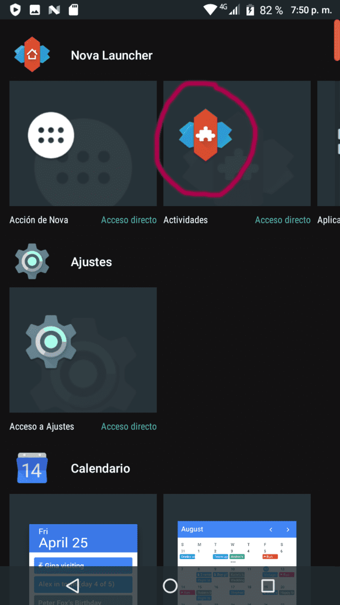

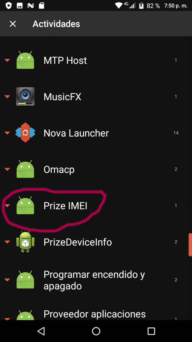

3º Una vez allí, seleccionamos Actividades y nos vamos a Prize IMEI

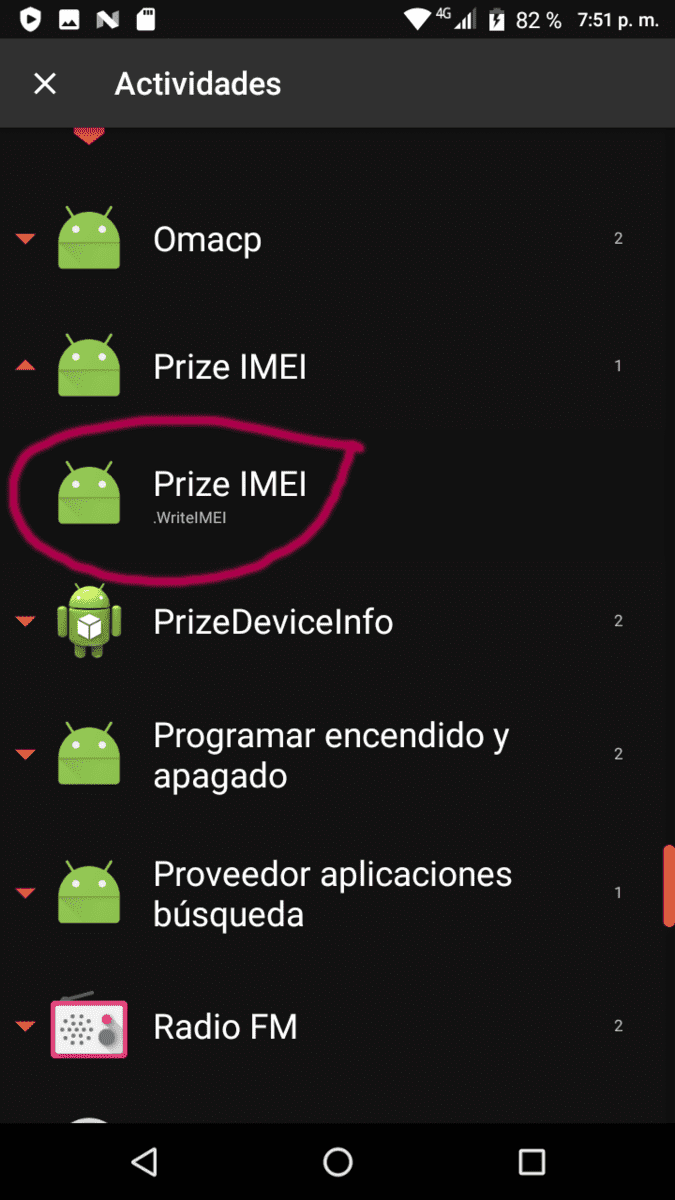

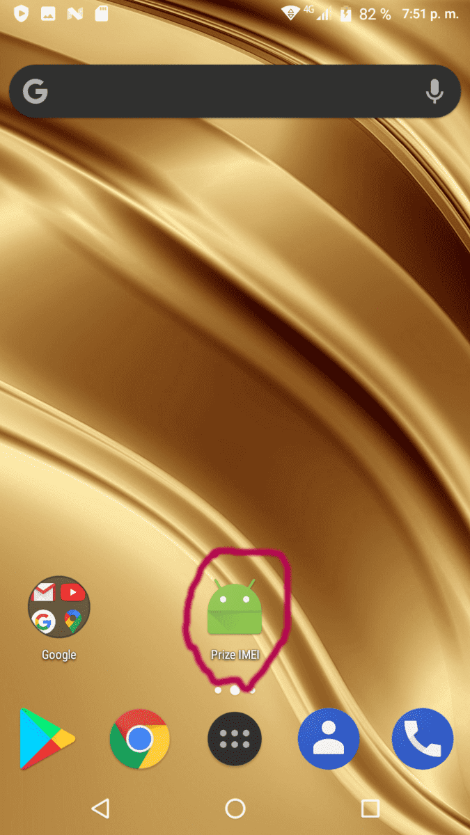

4º seleccionamos Prize IMEI/ Prize IMEI .writeIMEI, se nos va a colocar el widget en el "escritorio"

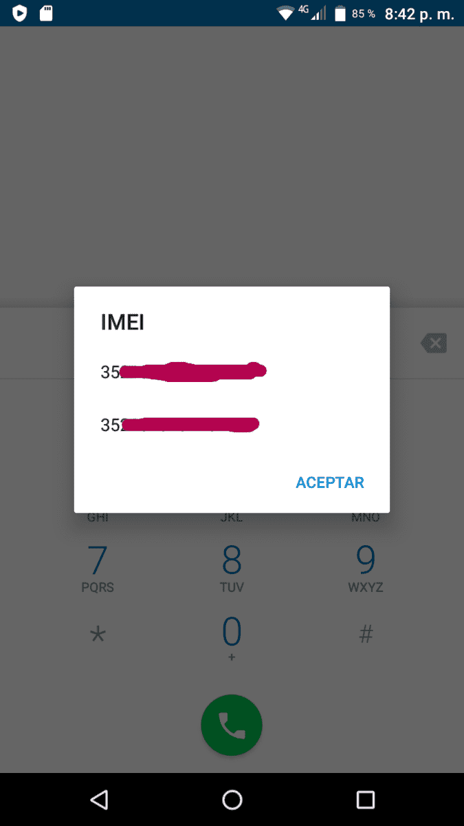

5º Pulsamos en la app y se nos abre para escribir el IMEI, Ojo!! solo permite insertar 14 dígitos, o por lo menos en mi caso. escribimos en sim1 Imei y le damos a write, lo mismo para sim2 Imei y le damos a write.
6º Vamos para atrás, reiniciamos el móvil y Voila!!
